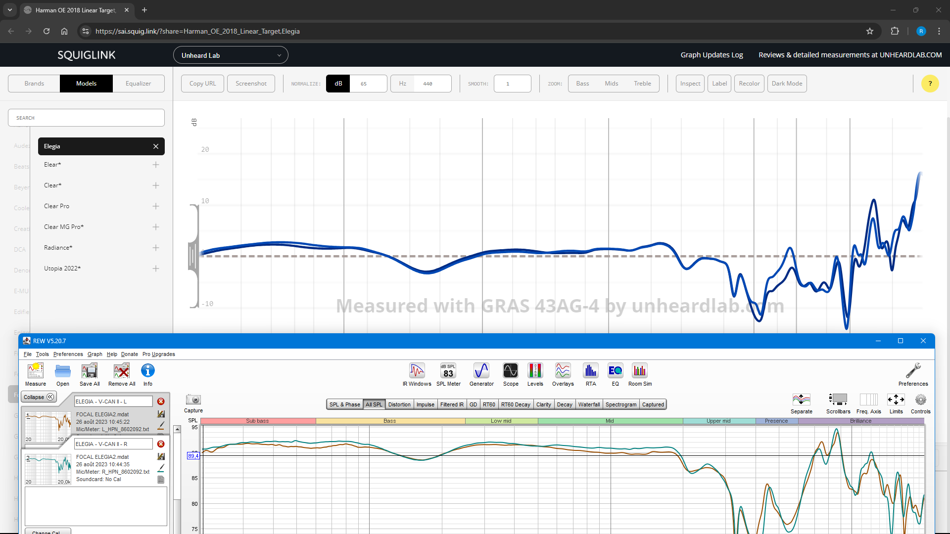

le vrai premier post sur ce fil n'est pas le précédent, qui est la copie de ce que j'ai déjà publié, mais cette suite.
Souvent l'on reproche au MiniDSP H.E.A.R.S sa divergence avec les grands bancs et il faut donc comprendre ce qui le différencie.
Pour cela je commence par une comparaison de ma mesure du FOCAL ELEGIA par rapport à celle du site SQUIGLINK avec les mesures effectuées par Unheard Lab sur un banc GRAS.
j'ai aligné les fréquences et calibré l'échelle sensiblement équivalente et je constate que du bas jusqu'à 3 kHz, les courbes sont "similaires".
La divergence commence à partir de 3 kHz avec un creux plus prononcé sur le MiniDSP à 4 kHz, une accentuation à 8 kHz et une baisse au delà.
L'on peut en partie imputé ces différences au modèle d'oreilles en silicone du banc qui ne suit pas la norme que s'impose le banc GRAS.
A SUIVRE ...
