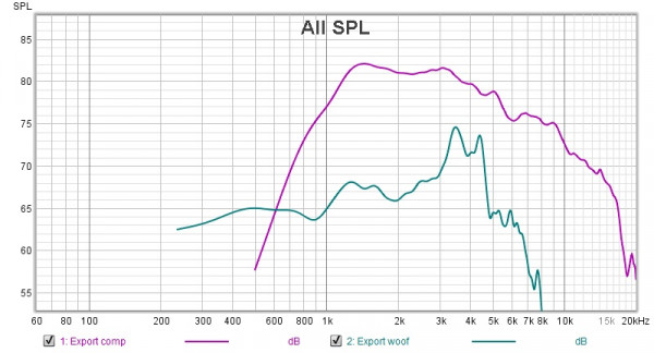

Description générale : Pour les filtrer en obtenant un réponse droite qui met le 15khz à 0d, il faut enlever entre 12 et 15db par rapport au niveau moyen, à coup d'EQ, de shelving ou comme je l'ai fait moi avec un passe haut actif 6db placé très haut. On se retrouve avec un transducteur d'aigu qui à une sensibilité effective de 93/95db.
Problème pour moi :
- j'atténue via une fonction de transfert active, donc je me retrouve avec un rapport signal bruit qui n'est pas optimal
- je prévois de les amplifier avec un petit LM1875 compound de compétition qui a un gain très faible, conçu justement pour optimiser les gains entre une section bas rendement et une section HR...
Bref, il me faut plutôt une compression 8ohms et dotée d'une réponse moins descendante pour pouvoir utiliser mon petit LM1875 qui doit pas sortir plus de 8 ou 10W.
Cette compression HD1050 est parfaite en revanche si on a un gros ampli ou encore mieux si on filtre en passif, ce qui permet d'obtenir l'atténuation que j'obtiens moi en actif mais en filtrant le signal ET le bruit.
Bref, ce développement laborieux est destiné à vous convaincre que je ne vends pas ces compressions parce que c'est de la daube mais parce qu'elles ne conviennent pas à mon application. J'ai pas assez réfléchi :lol:
Sa réponse à 80cm sur un XT1086, avec environ 1V. Je ferai une mesure plus adaptée asap, à 30cm avec 2,83V pour qu'on ait qq chose de plus standard, mais le profil de disto est excellent. En HiFi on peut la couper entre 1,2 et 1,5khz sans pb. La en ce moment j'écoute coupé à 1,3khz.

Commentaires : Ce sont d'excellentes compressions, je les vends pour une raison technique un peu sioux : ce sont des compressions 1" 16 ohms avec une réponse descendante, comme en atteste la mesure ci-dessous.
