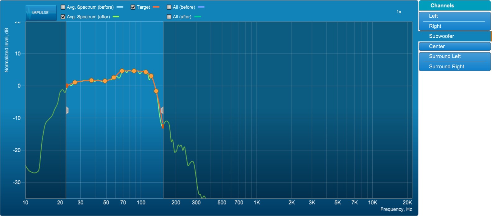

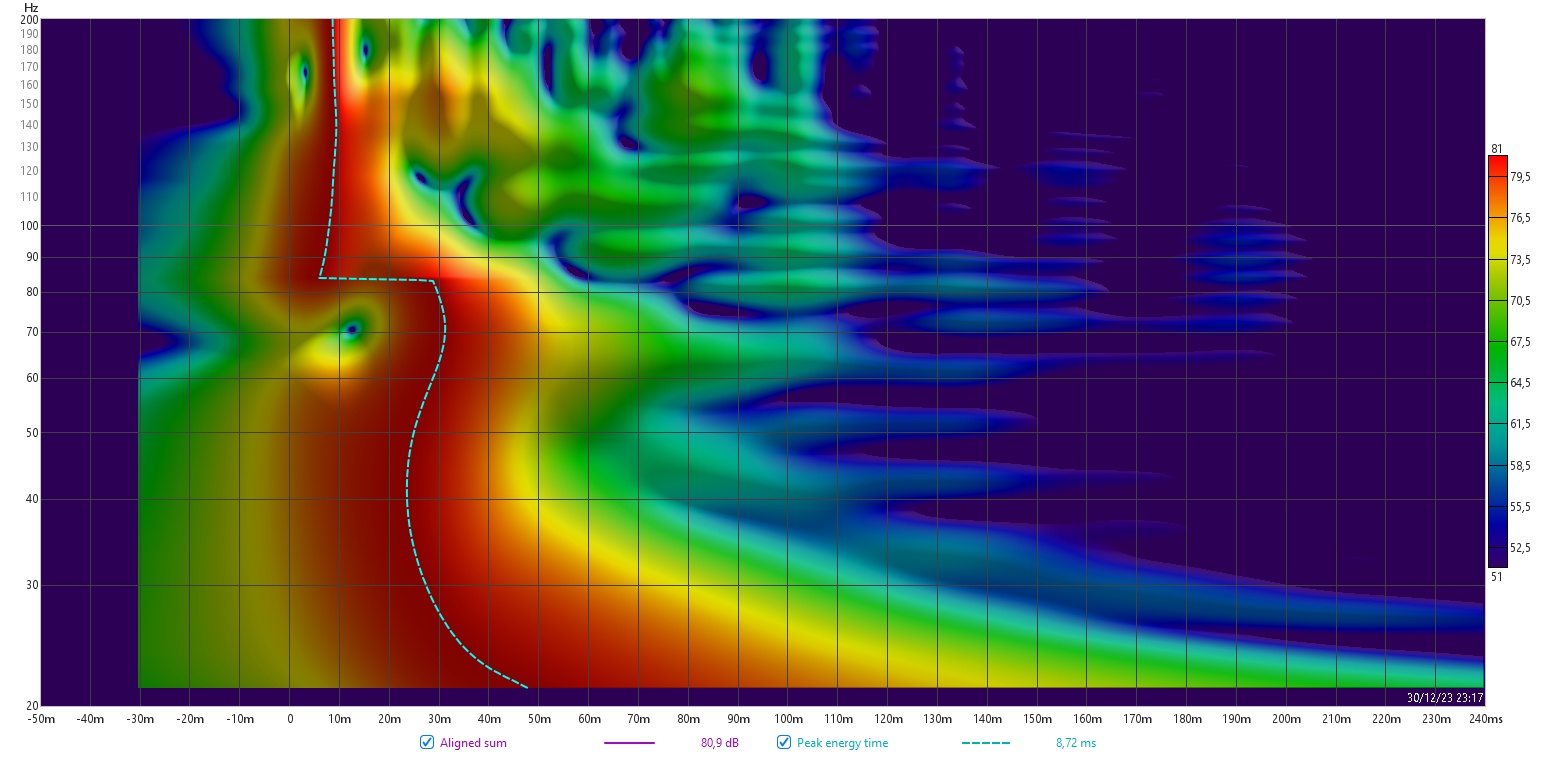

Bon j'ai continué mes expérimentations en me basant sur le LFE flat, le spectrogramme était quand même le meilleur (principales + LFE).
J'ai fait deux versions de mon LFE, une avec phase à 0° (donc un délai non aligné) et une autre avec ma phase à 53°(délai pour avoir le même départ d'impulse - ce que Dirac fait dans cette version v1).
Et j'ai passé Dirac v1 par-dessus tout ça.
Au final, les deux sont quasi-similaires, Dirac recalant les délais du LFE de toute façon (c'est juste pour l'exercice).
Par contre j'ai le même bug qu'avant (forcément) :
Quand je somme LFE et l'avant gauche (AVG), j'ai une perte de niveau entre 65 et 150 Hz par rapport au LFE seul
Mon raisonnement a alors été de me dire que dans 99% des cas, le LFE n'est qu'un appui aux principales et rarement un son indépendant.
Et que dans ce cas, il fallait booster la perte.
Ce que j'ai fait dans Dirac :
Ce qui me donne une sommation plus sympa :
Surtout comparé à avant :
Mon raisonnement se tient ou pas du tout ?
Pour info les spectro de la somme LFE + AVG :

domin a écrit:Mon raisonnement a alors été de me dire que dans 99% des cas, le LFE n'est qu'un appui aux principales et rarement un son indépendant.
Le canal LFE est "indépendant", mais corrélé aux frontales sinon il y aurait de belles annulations
Il ne faut pas faire cela, car en réalité on compense juste une mauvaise mise en phase
Il faut s'assurer d'avoir des courbes cibles bien identifiées et qui s'additionne convenablement (comme le LR4 par exemple), et ensuite il faut jouer avec la phase pour avoir les +6dB lorsque les signaux se rejoignent

Pas possible d'avoir une mise en phase sur toute la plage du LFE...
ressources/image/208895
(ou alors il va falloir expliquer à M. John Mulcahy qu'il ne sait pas faire son boulot - et la mesure correspond exactement à la simulation chez moi)
