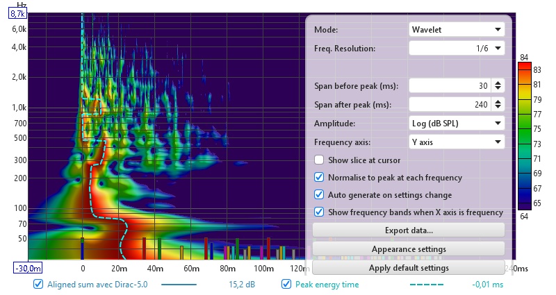

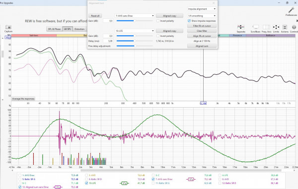

Bon je n'ai plus de HC, mais je peux continuer les simulations !
Je viens donc de continuer mes tests de mise en phase du LFE (avec un caisson totalement indépendant des principales) avec la principale avant gauche qui me sert de référence (qui elle est en large vu qu'elle a son propre caisson dédié).
Comparatif en sans Dirac et avec Dirac v1.
Test 0, sans Dirac :
Je me suis calé sur le pic positif maximum du LFE, c'est à dire le second :
Au final, la mise en phase est nickel sur toute la bande du LFE.
Maintenant on prend les résultats post-Dirac.
1er test, en calant le LFE version Dirac v1, c'est à dire départ des impulses alignés (j'ai un petit décalage de 0,5 ms d'après la mesure) :
Comme vu précédemment, c'est bien sur le 30-70 Hz, mais au-dessus, LFE et principale ne sont pas en phase.
2nd test, on cale l'impulse principale du LFE avec l'enceinte avant gauche (ce que fait Dirac ART et qui marche bien sans Dirac) :
Soyons honnête, ça ne marche pas du tout ! Ce n'est pas du tout en phase !

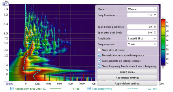

3ème test, la méthode dr rotule, avec le LFE décalé de 5 ms par rapport à la principale :
Pas extraordinaire non plus : c'est hors phase sur le 20-60 Hz et en phase sur le 60-150 Hz.
Maintenant, les ondelettes correspondantes :
On en conclus quoi comme méthode d'amélioration de Dirac ?

Sur quel graph te bases tu pour dire que le sub n’est pas en phase avec l’enceinte ?

En regardant les 4 graphes d'ondelettes, c'est le 4ème que je préfère.
Je ne sais pas à quelle méthode il correspond.

Pour vérifier si LFE et enceinte gauche sont en phase, je regarde la courbe de la somme des deux.
Si elle est au dessus de la courbe LFE, c'est que c'est en phase.
Si elle est en dessous, c'est que c'est déphasé.
Le LFE est censé augmenter le niveau des basses, pas le diminuer.
La quatrième rondelette correspond au troisième test.

Il faut aussi une 'belle' continuité de la ligne de crête des ondelettes , sans retour en arrière.
C'est ce qui me plait dans la V3 :wink:

Pourquoi ne pas utiliser la mesure de SPL+phase sur l’enceinte et le caisson comme on voit ailleurs sur le topic de REW ?

@Domin, je me demande (mais je peux me tromper !) si sur ton 2e test que tu appelles "façon Dirac ART" tu n' alignes pas le mauvais cycle de l'onde du sub. Le sub a l'air en avance de 4.7ms (il aurait peut-être fallu aligner le creux à -100% qui est 4.7ms plus tôt. C'est pour ça que tu perds du niveau sur le graphe SPL, et on voit bien que sur graphe en ondelettes équivalent ta crête est en avance de ces mêmes 5ms - la crête passe en négatif d'environ 5ms, donc l'onde sonore max dans ces fréquences là arrive trop tôt de 4.7ms.
Au final l'alignement temporel qui se rapproche le plus de ce que ferait Dirac ART serait peut-être la dernière méthode qui aligne les pics avec 1ms de retard pour le sub
Pourquoi les pics correspondent à +100% sur les enceintes et -100% sur le sub, je n'en sais rien !!
J'ai la même chose chez moi, je me suis longtemps posé la question en croyant même à une polarité électrique inversée quelque part. Mais j'ai arrêté de me prendre la tête avec ces -100/+100 entre le sub et les enceintes. Est-ce que c'est lié à la manière dont fonctionne la membrane du sub à l'impulsion de la fréquence (un premier mouvement de faible amplitude suivi du mouvement mécanique en sens inverse qui ira au max de l'amplitude ?). Mes connaissances actuelles en acoustique sont trop limité et peut-être qu'en inversant la polarité via l'appli du Sub ça remettait les courbes dans le bon sens ?? Mais j'avais fait le test il y a quelques mois et la courbe SPl était alors catastrophique :mdr:
Pour regarder les phases entre elles as-tu essayé l'onglet overlay qui permet de superposer la phase du sub et de l'enceinte ? Je ne me suis pas encore beaucoup intéressé aux phénomènes de phases sub/enceintes mais il y a peut-être quelque chose à tirer du graphe overlay
Finalement comme on ne peut pas avoir un résultat parfait de 20 à 200hz est-ce que la zone à privilégier ne serait pas autour du crossover (70-100h), ce qui est le cas de la dernière méthode ? Perdre 2dB à 40Hz ne va sûrement pas changer drastiquement ton ressenti dans le grave et au final je préfère avoir un joli front d'ondelettes bien droit et proche de 0 ou très légèrement positif, plutôt qu'une belle courbe SPL bien dodue entre 20 et 50hz et un pic d'énergie de ton front d'onde qui fait les montagnes russes sur le spectrogramme :D

Tout ce que j’ai vu précédemment c’est en ajustant la phase du sub (et non le délai) pour faire correspondre les pentes du sub et de l’enceinte à la fréquence de coupure (partie basse du graph).
