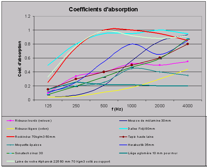

attention a la bonne interprétation de ces courbes, a leurs optimismes (avis me concernant ..) ainsi qu'aux données passées sous silence.
il est précisé par exemple pour le Rockindus : sans plenum (collé au support), mais quel support ???? sous quelle incidence ??? a partir de quel modèle de propagation ??? etc ...
j'ai passé un peu de temps a calculer et simuler en faisant varier divers paramètres dont ceux ci-dessus et je dois dire qu'il m'est impossible d'obtenir ces résultats, que je trouve très optimistes.
- bss
- Messages: 1718
- Inscription Forum: 13 Fév 2006 20:28
La Rockindus n'est plus disponible dans le commerce. Les labos sont des structures en béton. Les conditions de mesures precisemment décrites dans les normes. Envoyez moi votre email en MP je pourrais vous faire passer le PV de labo de la Rockindus.
Les résultats de labo ne sont pas directement transférables dans un local domestique, c'est certain. La raison principale est l'absence de champ diffus dans une pièce domestique à des fréquences suffisament basses. Les résultats de labo ne permettent que de comparer les matériaux entre eux et ce que dans une certaine mesure. Des resutats diferents peuvent intervenir d'un labo a l'autre pour le même produit.
Pour avoir beaucoup utilisé la Rockindus quand elle était encore disponible, il est clair qu'on a affaire à un produit très performant, et beaucoup plus efficace à épaisseur égale que des mousses.
