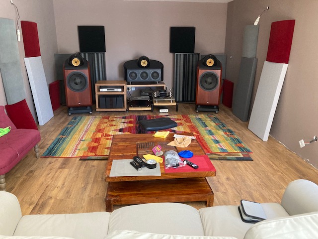

bonsoir ,
j'ai fait agrandir ma piéce d'écoute qui est dans mon salon , et lors de mesures et à l'écoute , j'ai un trou entre 55 et 60htz .
je prevois de traiter mon plafond devant l'écran sur 3m60 X 1.80 .
mes enceintes sont décollées du mur arriiére de 80cm .
ma piéce fait 4m80 sur 4m15 .
j'ai essayé de modifier le placement mais tjrs le meme trou .
y a til un traitement à envisager ? ou au tre suggestions ?
j'envisage des bass traps dans les 2 coins .
les panneaux que vous voyez dans la piéce ne sont pas encore fixés
merci de votre aide

Message » 03 Juil 2021 10:05
Hello,
Sympa l'agrandissement, ça reste ouvert comme avant sur le reste de la pièce à vivre ou tu as cloisonné ?
Impossible de t'aider comme ça.
Il faudrait une esquisse de la pièce et une mesure en précisant l'emplacement, à minima.
Après, très difficile de combler un creux, il vaut mieux s'attarder sur les modes qui résonnent à la position d'écoute et que l'on constate sur un waterfall.

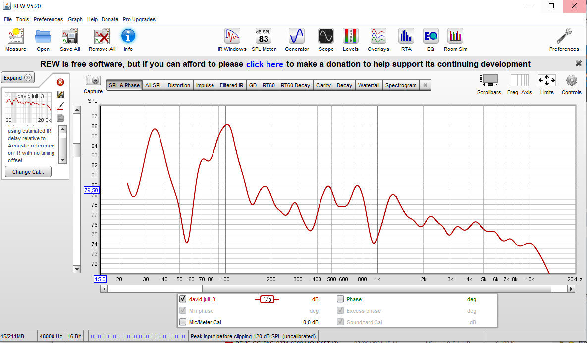

Message » 03 Juil 2021 18:36
qqs mesures

Message » 04 Juil 2021 9:34
L'échelle est bien dilatée, +-6dB dans le grave, c'est pas si énorme que ça.
En amortissant un peu les bosses en traitant les coins, ça devrait encore réduire les ondulations.

Message » 04 Juil 2021 10:39
Chez le Daim, il y avait le meme problème, impossible à solder meme en bougeant les enceintes de presque 1 metre, il a commblé avec un caisson à proximité de la zone d'écoute et tout est rentré dans l'ordre.
C'est mieux d'essayer en changeant les placement d'enceintes, mais les bass trap ne changerons pas grand chose, c'est une annulation massive.

Message » 04 Juil 2021 11:42
JIM a écrit:L'échelle est bien dilatée, +-6dB dans le grave, c'est pas si énorme que ça.
Oui mais c'est lissé au 1/3 d'octave. En réalité (lissage Var ou aucun lissage) les variations sont peut-être plus grandes que ce qu'on voit là.

Message » 04 Juil 2021 12:09
j’ai qd même 10db d’écart entre le pic et le creux

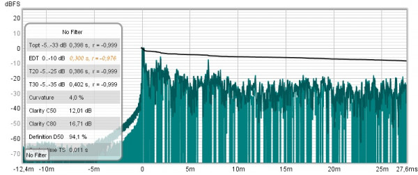

Message » 05 Juil 2021 19:53
je continue les mesures avec qqs panneaux /
comment puis interpréter ? quel est mon RT60 ?
