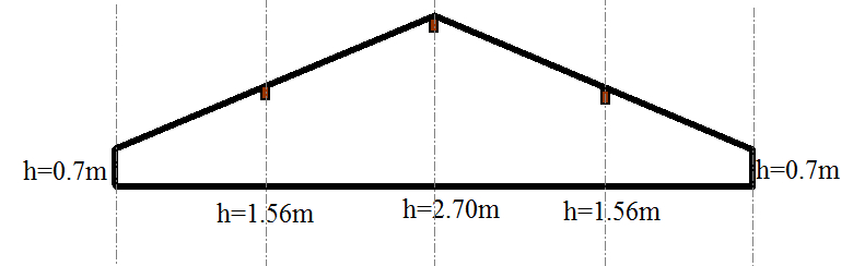

- la pièce fait 9.94m x 10.5m, soit 104.37m²,
- étant en comble cela représente 177m3,
- La cage d'escalier est faite genre "pont de bateau" donc c'est une plaque coulissante qui fait office de porte et du coup l'escalier en hauteur ne mesure que 90cm, les enceintes voit donc l'intégralité de la surface de la pièce,

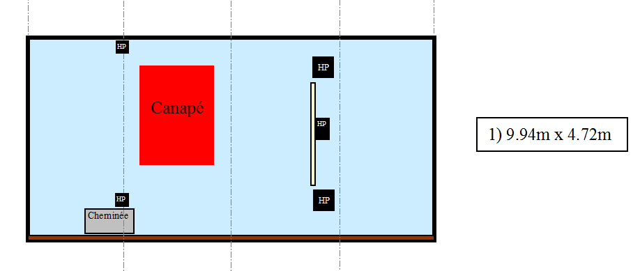

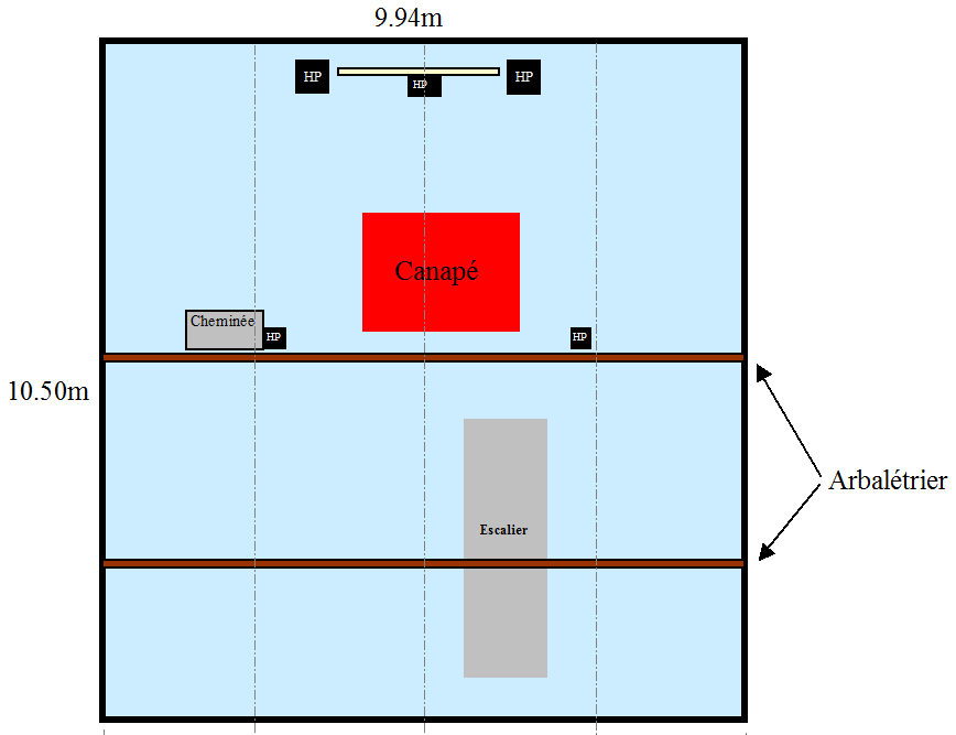

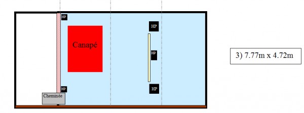

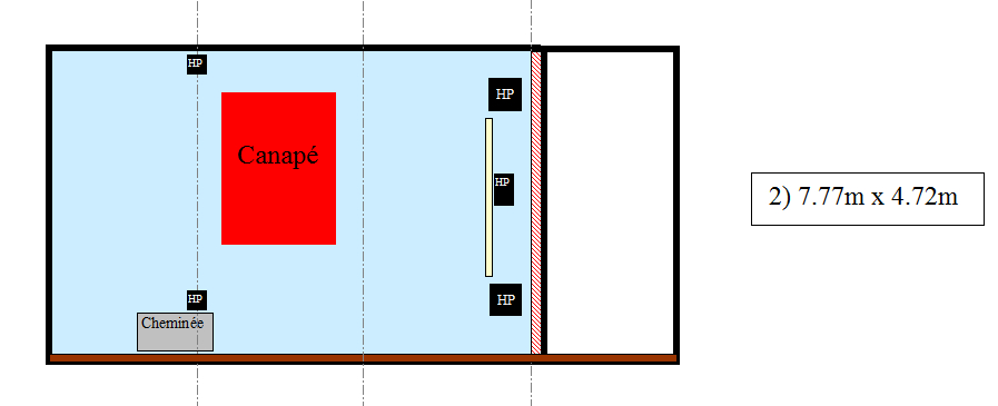

Et c'est la que je coince il faut faire des cloisons mais ou ? 3 choix possibles:
Bon dans le sens de la nouvelle largeur de la pièce je n'ai pas trop le choix je profite de l'arbalétrier pour couper la pièce en deux, c'est après dans le sens de la longueur que je ne sais pas.
Mieux vaut t'il:
- faire une cloison derrière la zone d'écoute afin de garder un grand recul des enceintes par rapport au mur derrière elle (cas 3),
- derrière les enceintes, du coup zone d'écoute plus "aérée" mais cloison à 20cm de l'arrière des enceintes avec risque de gonfler le grave (cas 2).
De même afin d'éviter cet effet de "ressort" déjà présent au niveau du plafond comment faire les cloisons ?. Impossible de faire du béton/agglo, encore que éventuellement derrière les enceintes mais pas pour la grande cloison qui coupe la pièce en deux.
J'avais pensé à une cloison bois avec des madriers de 7.5cmx22.5cm tout les 20cm et deux épaisseurs de panneau d'OSB ou aggloméré pour atteindre plus de 3cm d'épaisseur mais cela sera t'il suffisant ?
De même la cloison derrière les enceintes faut t'il la faire absorbante, du style utiliser les 22.5cm d'épaisseur des madriers en les remplissant d'isolant, côté pièce mettre un tissu tendu pour absorber un maximum et de l'autre côté des panneau bois épais afin de ne pas perdre de nouveau les impact et la pression acoustique que j'essais de récupérer.
Tout les avis seront bon a prendre car la le but n'est pas de traiter au sens propre du terme mais plutôt de bien concevoir la pièce pour avoir une bonne base de départ ....

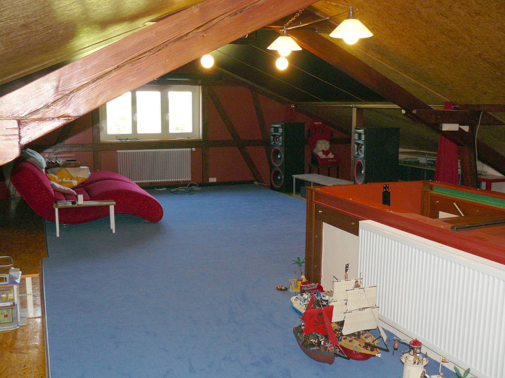

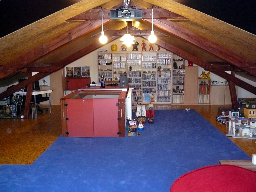

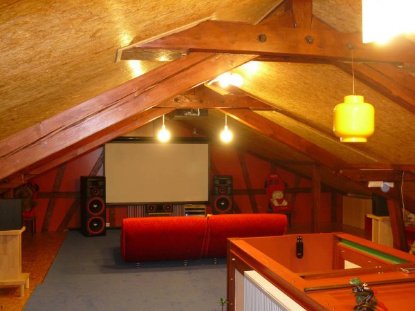

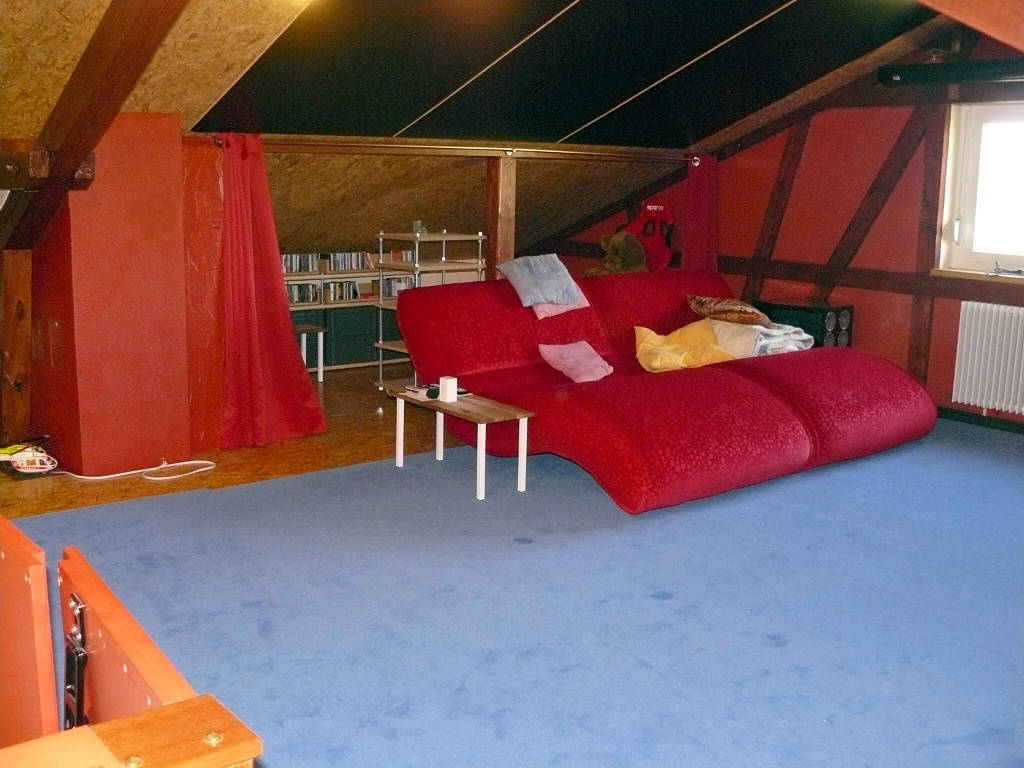

Quelques photos pour illustré la pièce car un schéma ne fait pas tout.
Pièce à l'origine, quasiment un carré 10x10m, zone d'écoute dans le sens de la toiture et on voit la cage d'escalier qui n'est pas un obstacle au son.
Système tourné à 90° uniquement en stéréo pour essai, j'ai plus de grave (ce qui n'est pas l'objectif) mais surtout je récupère un peu d'impact alors que je suis plus éloigné des enceintes qu'avant.
Vu des enceintes.
Vu de la zone d'écoute:
Vu de l'arrière de la pièce:
Mon soucis principale c'est comment récupérer ce rendu "physique" des impact, du mouvement de l'air déplacé par les hp qui pour l'instant ce perd totalement dans la pièce.
Je pourrais laissé le système dans le sens de la toiture et fermé les deux côtés avec des cloisons rigide, mais je resterais avec un grand vide derrière la zone d'écoute.

Pourquoi pas, en pivotant ma salle j'ai beaucoup de possibilité qui s'offre à moi, après mes enceintes sont t'elles appropriées pour cela ? (évent à l'arrière et gros gabarit), sans compté que j'aimerais garder un rendu aussi "hifi" pour écouter de la musique ... le beurre et l'argent du beurre :mdr:
Le soucis c'est que plus on lit, plus on hésite et ce on pose des questions.
La question primordiale pour l'instant pour moi c'est déjà est-ce qu'une armature en bois très épais (madrier de 65x175 revêtu de 2 épaisseurs de panneau aggloméré de 19mm) peu être assez rigide pour éviter de fonctionner comme un "ressort" et causer les même soucis que le plafond ? car chez moi exit le mur en brique ou agglo.

Oui c'est bien la le problème, avec la disposition initiale que je sois à 2m ou à 4m (et intermédiaire) la perception du grave varie bien sur mais très peu d'impact. De même en changeant la position des enceintes de 10cm du mur arrière jusqu'à 1m ....
La en tournant de 90° le système j'ai plus d'impact qu'avant, c'est à dire un peu comparer à presque rien alors que j'ai positionné les enceintes et le canapé à l'arrache.
Parfois à trop être exigent on coupe les cheveux en quatre, mais la sur le coup entre le volume important, les pans de murs des combles et cet effet "ressort" difficile de dénoué les interactions et y remédier.
D'où mon appel à l'aide au pro de l'acoustique car si je monte des cloisons et qu'après c'est pire je crois que le waf m'assassine :mdr:
