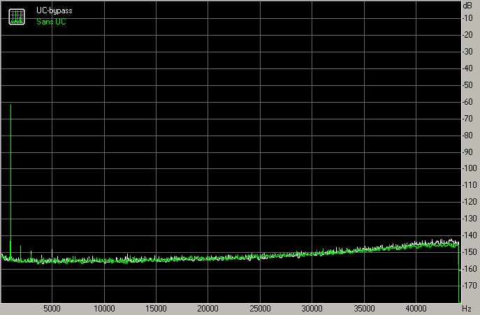

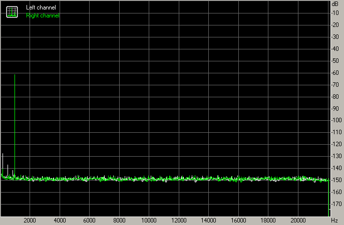

Les mesures via RMAA et Audiotester:
Liaison via AES
Le but est de démontrer ce que l'on perçoit déjà à l'écoute, la grande transparence de cet appareil chaîné en numérique. Pour se faire, j'ai mesuré la sortie analogique de mon DA merging. Il va de soi que les performances mesurées sont très étroitement liées à la qualité exceptionnelle de ce DA mondialement reconnu et considéré comme l'un des meilleurs, un DA de moindre qualité mesurera moins bien. L'UltraCurve en tant qu'appareil numérique "esclave" et synchrone au signal numérique en amont sera tributaire de la qualité du signal numérique qu'on lui envoie, en ce sens c'est un appareil transparent. Si l'interface numérique en amont est de piètre qualité ( rassurez-vous de nos jours c'est de plus en plus rare ) il ne pourra pas faire de miracle, quoique sans doute pourra-t-il redresser le signal entrant et le renvoyer de meilleure qualité, c'est probable, n'ayant pas d'interface numérique "de merde" j'ai donc fait des mesures également depuis la sortie optique de mon MacBook Pro. RAS comme vous pourrez l'observer un peu plus bas.
Les mesures sont le résultat d'une capture qui transite par la section AD de mon Merging, ce ne sont pas des mesures réalisées à partir d'un appareil professionnel comme l'Audio Precision, on doit donc pourvoir imaginer que des différences pourraient apparaitre de manière un peu plus marquée avec un appareil de mesure plus précis... mais les marges seront alors tellement basses, que de mon point de vue complètement hors du champs audible.
L'UltraCurve est donc un appareil très transparent en numérique.
voici donc un tableau récapitulatif des mesures comparatives en liaison AES, avec les différentes EQ activées ( en fonction des casques elles sont variables en amplitudes ), puis désactivées (bypass) et enfin la mesure en sortie du DA sans l'UltraCurve dans la boucle (Sans UC)
Je vous laisse apprécier de vous même... les marges sont très faibles.. hors réponse fréquencielle, ce qui est normal quand les EQs sont actives.

Diaphonie (Crosstalk)
Distortion harmonique
