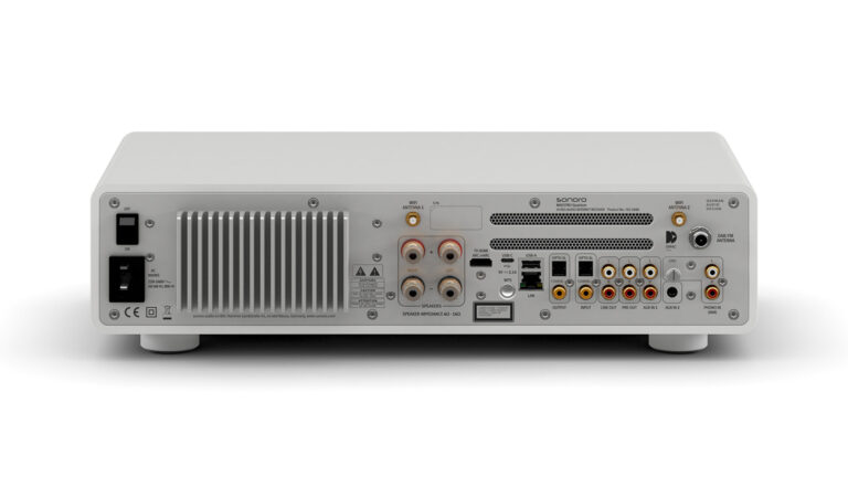

Les appareils tout-en-un MAESTRO Quantum et MAESTRO de la marque allemande SONORO qui pourraient convenir à ceux qui portent intérêt à cette solution élégante et pratique viennent d'être ajoutés.

Et à l'arrière, il y a même des prises pour y brancher ces sortes de casques mal fichus qu'on appelle des enceintes !

Bien joli Produit ,mais pas pour ma bourse !
