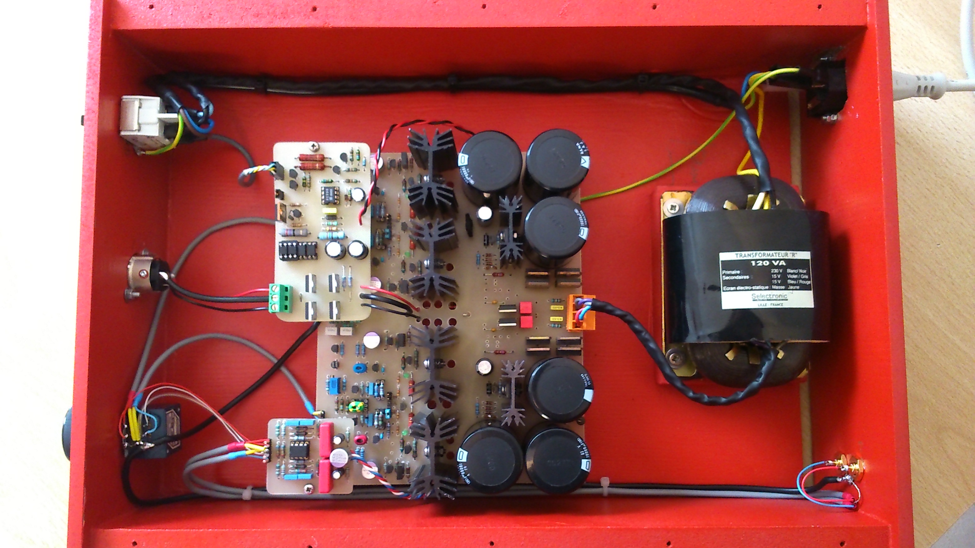

Salut la troupe,
Il y a quelques mois, après m'être rendu acquéreur d'un casque ODIN, mon pote électro-diyer Francis me met dans la confidence qu'il est en train de réfléchir à un ampli-casque de schéma proche du Pass Labs HPA-1. Cherchant à tirer le meilleur parti de mon nouveau casque, ni une ni deux, je lui dis "il sera pour moi?". "Mais bien sûr" me répond-il, "j'en ai déjà un, et comme j'écoute peu de musique...". Quel bonheur d'avoir un gars aussi sympa à 20kms de chez moi!
J'ai donné un petit surnom à la bête: RUSH, Rellum Ultimate Solidstate Headamp :P Rellum étant le pseudo de Francis, qui m'avait déjà fabriqué mon précédent ampli-casque (16 transistors, AOPs de course).
RUSH, lui, c'est du full discret, 50 transistors, transfo R-core 120VA 15V/15V, impédance basse (0.x ohm), faible contre-réaction (10dB)
- max 10 volts rms
- sur 35ohm: 2x 4w en class AB, 2x 560mw en class A
- sur 300ohm: 2x 330mw en class A
A l'écoute sur l'ODIN, je gagne quasiment sur tous les plans, hormis la dynamique et le grave qui restent équivalents: meilleure définition du bas-mid à l'aigu (sur les voix c'est évident), moins médium-centrique (la scène sonore gagne en ouverture), les timbres sont plus réalistes, les instruments ont plus de corps.
Content l'agno :D

cool !! c'est sûr que c'est chouette d'avoir un designer d'ampli à côté de chez soi. Dis donc... c'est pas du ALPS HDG qu'il y a la dedans.. :ko: :ane:

Je m'en fiche pour 2 raisons:
1) le potard j'y touche jamais, tout le temps à fond.
2) Francis a testé un monstre avec une foultitude de résistances ultra HDG vs un Alps de série: Zéro différence à l'écoute
PS: pour le 1) me suis trompé avec les cartographies moto. :mdr:

Tiens, une réponse de Rellum au mail que je lui ai envoyé, incluant le lien vers ce topic; toujours techniquement intéressant, sans compter son ton humoristique:
"Pour la "dynamique", c'est une question de phase de la distorsion harmonique.
Je m'étais intéressé au problème il y a longtemps, suite à l'écoute chez toi d'un ampli de puissance sans feedback.
Si la somme des distos est en phase avec le signal incident, il y a augmentation du signal, c'est de la distorsion expansive.
Si la somme des distos est en opposition de phase avec le signal incident, il y a réduction du signal, c'est de la distorsion compressive.
Dans ton cas, c'est un coup l'un et un coup l'autre, mais comme le niveau global de disto est faible, ça ne fait pas de différence avec l'ampli avec aop.
Les amplis qui semblent plus pêchus sont affublés de disto expansive.
Le nouvel ampli possède un slew rate trois fois plus élevé que le précédent et cela non plus ne le rend pas plus pêchu.
Concernant le potar, j'ai retrouvé la photo de l'intérieur du Pass HPA1. C'est con mais c'est exactement le même et avec de la vulgaire nappe informatique.
Quel bourricot ce Pass."
Bien sûr, on parle là d'une impression subjective de la dynamique et non pas de la vraie dynamique qui est corrélée à la puissance électrique, largement présente sur mes 2 amplis sur un Odin peu énergivore.
Et ça vient également confirmer mon avis sur certaines enceintes (puisque c'est mon domaine) proposant une dynamique subjective supérieure à d'autres: soit c'est de la disto, soit c'est un déséquilibre tonal avec mise en avant d'une partie du spectre. :wink:

Bonsoir, tous.
Beau montage !
Si un jour tu peux le comparer au Sleipnir ?
L'alimentation de ton ampli DIY semble déjà très costaude, pour un ampli casque: transfo R-core 120VA 15V/15V !
Sinon, l'avantage du casque par rapport aux enceintes : un ampli casque sortant 2 x 560 mW en classe A avec un casque de sensibilité 104 dB / mW, c'est presque comme acheter un ampli pour enceintes sortant 2 x 560 Watts en pure classe A (et consommant près de 5 ou 10 KW !) pour alimenter des enceintes à haut rendement de sensibilité 104 dB / 1 Watt / 1 m (en les écoutant à 1 m) ; le niveau SPL max est le même !!!
L'ampli casque est moins cher ! :)

Salut Eric,
- le Sleipnir: quand je vois ses entrailles, sa conception est très différente du mien, beaucoup plus classique, avec pleins de puces. Techniquement il paraît beaucoup plus proche de mon ex-ampli. Son prix ne devrait pas être extravagant.
- Vrai que 560mW pour l'Odin c'est beaucoup. Mais qui sait si un jour un casque à faible rendement ne me fera pas de l’œil ?
