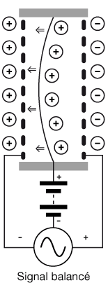

Cher bobim,
un amplificateur pour casque électrostatique sort plusieurs centaines de Volts alors qu'un amplificateur pour casque électromagnétique sort quelques dizaines.
En plus il restitue sous la forme symétrique avec un point chaud et un point froid que supporte un casque électrostatique (les seuls vrais casques symétriques), alors que les électromagnétiques reçoivent un point chaud face à une masse.
Bref, seul un ampli multi-fonctions de la marque IESL propose d'alimenter les deux technologies, mais ce n'est pas le cas du Topping.
J'espère que ma réponse est compréhensible, sinon on va tout recommencer celle-ci, depuis la centrale nucléaire vers le petit casque qui est sur ta tête ! :ko: :ane:
