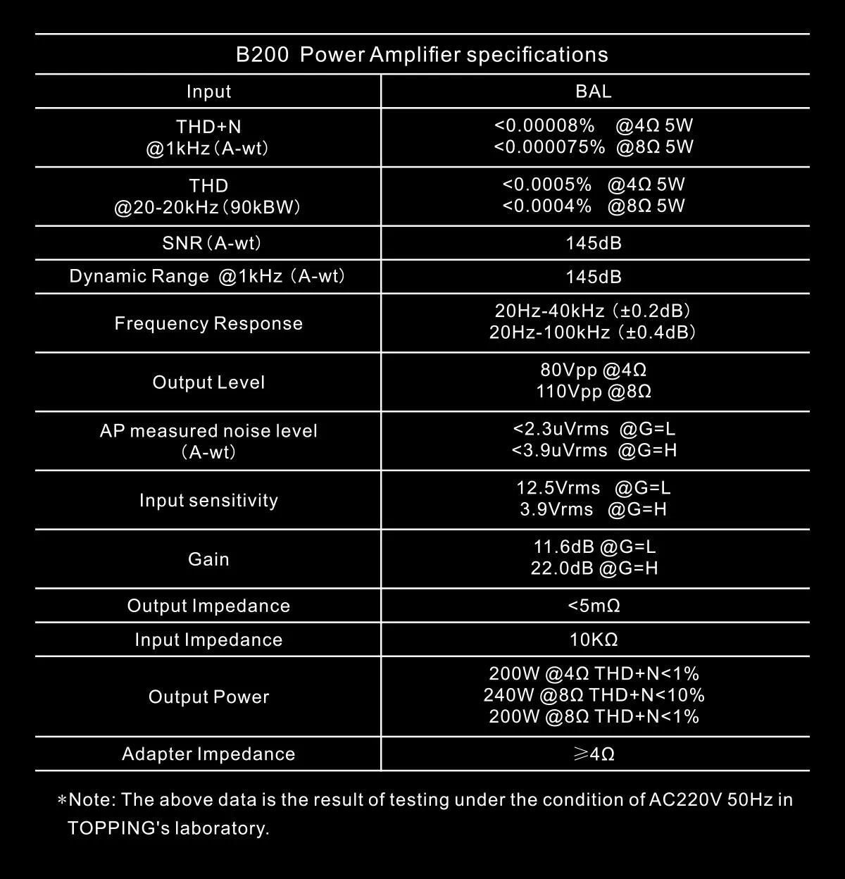

Je me suis trompé, il disent 200W @ 8 Ohms dans les specs sur eBay, ça change un peu la donne, pour les HP 8 Ohms
J'ai jugé trop vite que c'était un classe D qui donne la moitié à 8 Ohms de ce qu'il donne à 4 Ohms
Voila Image

Euh...
200W @ 4Ω THD+N < 1%
240W @ 8Ω THD+N < 10%
200W @ 8Ω THD+N < 1%
J'ai largement quasi tjs entendu / lu qu'un ampli bien conçu, c'est "x" watts sous 8Ω, 2"x" watts sous 4Ω, 4"x" watts sous 2Ω (en théorie...). Là c'est "ta bouche, t'auras 200W propres point barre".
Imaginons, j'écoute de la musique symphonique, pas trop compressée. Assez fort (les voisins sont en balade, je suis sourd comme un pot, au choix). Sur des enceintes 8Ω quasi constant (j'ai bien dit imaginons :lol: ) mais avec le rendement d'une action boursière bien vérolée. Gros pic dynamique. Donc gros pic de puissance (même court, voire très court). Le B200 passe brièvement à 10% de disto.
Là moi je rêve moins.
OK je pinaille :ane: Je suis peut-être même dans l'erreur la plus totale (si si :mdr: ).
Mais perso, comme l'a dit Haskil, je ne prendrait le B200 que dans certaines conditions, bien précises et pour ne pas dire restrictives.
En clair, moi, ce truc à 1200 € (bin oui, je ne suis pas nostalgique au point de ne jurer que par le monoral) ne me fait pas spécialement rêver.

antoine78 a écrit:200W @ 4Ω THD+N < 1%
200W @ 8Ω THD+N < 1%.
C’est franchement discutable cette description, doux euphémisme.

Alain07 a écrit:@ haskil
Sa puissance et son silence de fonctionnement en font un candidat idéal pour deux utiisations : moniteurs passifs ou enceintes hifi de petite taille écoutées de très près (moins de 1,5 m) et enceintes haut rendement à pavillons et pour les mêmes raisons : silence total de fonctionnement.
Pour une utilisation autre, il a les limites d'un amplificateur de amplificateur de 100 watts sous 8 ohms et 200 watts sous 4 ohms : il faut l'utiliser avec des enceintes ayant une efficacité relativement élevée, de préférence dans une pièce qui n'est pas trop grande, de préférence à une distance pas plus lointaine que 3,5 m si l'on veut conserver une bonne gestion de la dynamique des enregistrements
200W avec des enceintes de 93dB, à 3,5m dans une pièce de 30m² , c'est l'hôpital, tu n'as plus de tympan.
Et il vaut mieux ne pas avoir de voisins proches.
L'ampli ira 1/10e de seconde à son maximum avec des enregistrements ayant une bonne dynamique... j'ai un ampli de environ 300 watts sous 4 ohms avec des enceintes de 93 dB : c'est bien dans un salon de 36 m2 pour que les crêtes de modulation des enregistrements ayant un DR de 17-18 dB passent sans encombres et pour que les transitoires qui ne s'entendent pas en tant que niveau sonore mais en tant que timbres soient parfaitement reproduits. Mais si j'écoute de la musique compressée qui tient dans un DR de 5 ou 6 dB, alors un ampli de 20 watts sera suffisant.
A chaque doublement de la distance, le niveau sonore chute de 6dB. 93 dB c'est à un mètre. A 2 mètres, c'est 87 dB. A 4 mètres, c'est 80 dB.
Par ailleurs, un ampli de 100 watts sous 8 ohms qui fait 200 watts sous 4 ohms n'est en réalité pas beaucoup plus puissant qu'un ampli de 50 watts et 100 watts : quand on passe de 100 watts à 200 watts débités dans une enceinte, le niveau de celle-ci n'augmente que de 3dB.
Dans une certaine mesure donc, choisir un ampli très puissant c'est s'assurer que tout ira bien. Si l'on écoute à très bas niveau, ce qui est le cas de nombreuses personnes en appartement, on pourra prendre la fourchette basse.

mroboto a écrit:Je me suis trompé, il disent 200W @ 8 Ohms dans les specs sur eBay, ça change un peu la donne, pour les HP 8 Ohms
Pas tous. Tout va dépendre des choix opérés par le constructeur qui utilise les modules de classe D : certains amplis de plusieurs marques font en sorte que la puissance de l'ampli reste identique sous 8 ohms et 4 ohms. Par exemple, chez le canadien NAD, il y a plusieurs modèles qui font ça.
En champs libre à l‘extérieur c’est ça. Mais dans un salon, une pièce fermée parallélépipèdique… L’atténuation je pense ne va pas être ressenti de la même manière. Il suffit de faire l.expérience à 1m des enceintes et au fond de la pièce… on ne perçoit pas vraiment de baisse de niveau sonore.

Combien le prix de la paire d'amplis déjà ? Pour quelle puissance ?
Joli exercice de style dont les performances, dans le cas où il serait utilisé avec une paire d'enceinte pas trop difficiles à alimenter, ne seront pas audibles... Exception faite, d'une enceinte à pavillon et très haut rendement atteignant ou dépassant 105 dB...
