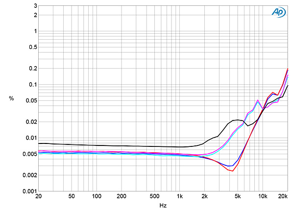

Message » 01 Fév 2021 11:44
Fig.6 Bel Canto e1x, THD+N (%) vs frequency at 20V into: 8 ohms (left channel blue, right red), 4 ohms (left cyan, right magenta), and 2 ohms (gray).
contre
Fig.7 NAD M22, THD+N (%) vs frequency at 28V into: 8 ohms (left channel blue, right red), 4 ohms (left cyan, right magenta), 2 ohms (left, gray).

Message » 01 Fév 2021 11:57
Merci ! Je n'ai pas la même lecture : les 2 remontent a partir de 5kHz. Si on regarde la courbe noir, On voit une bosse en plus sur le Bel Canto, mais la hauteur de cette bosse est à 0,02 qui correspond au plateau du Nad sur toute la bande passante...
Ce que j'en déduisais c'était que le Bel Canto etait meilleur que le Nad sauf au-delà de 5kHz ou les 2 appareils se rejoignent... J'ai faux ?

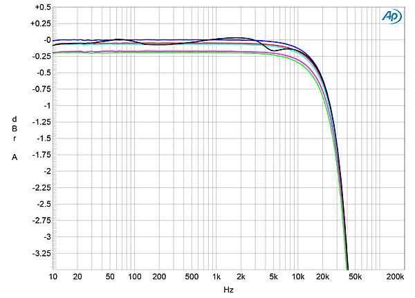

Message » 01 Fév 2021 12:25
@ JG Naum
Pour les charges faibles, oui, 5 kHz. Quand la charge augmente, ça se situe autour des 2 kHz pour le Bel Canto. Une autre chose est que le M22 est plus chargée que le BC dans cette mesure (28 vs 20 V), le niveau de bruit est plus élevé pour le M22, mais son profile de distorsion est plus propre.
Quand a l’audibilité de tout ça, moi je suis électronicien, perché ! :siffle:
Plus sérieusement, je considère que la sonorité des amplis est surtout liée a leur courbe de réponse fréquentielle. Nous sommes sensés percevoir des nuances de 0.1 dB. Je ne les ai pas bien comparées hier (merci le smartphone) mais on y voit des différences :
Fig.1 Bel Canto e1x, frequency response at 2.83V into: simulated loudspeaker load (gray), 8 ohms (left channel blue, right red), 4 ohms (left cyan, right magenta), 2 ohms (green) (1dB/vertical div.).
Fig.1 NAD M22, balanced frequency response at 2.83V into: simulated loudspeaker load (gray), 8 ohms (left channel blue, right, red), 4 ohms (left cyan, right magenta), 2 ohms (green) (0.5dB/vertical div.).
Le pic du M22 n'est pas du tout en zone audible, je ne me focaliserais pas dessus, a moins d’être une chauve souris. Par contre si on regarde la courbe noire qui représente la simulation du comportement face a une enceinte réelle, on voit que le M22 est plus neutre (la courbe est plus horizontale dans les aigus) et filtre mieux les changements d’impédance (bosses moins accentuées).

Message » 01 Fév 2021 12:48
:bravo: Bien vu les voltages différents !
Pour la courbe de reponse du nad m22 si ca se trouve, le creux autrour de 5k, je l'ai entendu... :oops:
Ceci étant, pour les défauts des 2 appareils (remontée de la disto dans les aigues) , j'ai l'impression que le purifi n'a pas ce symptome ?
