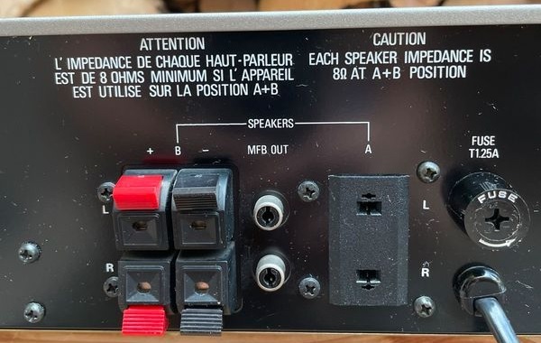

nouveau sur le forum et en possession d un ampli schneider sx 6393 ( bien sur pas une bete de course ) je n ai pas de mode d emploi ni d informations sur cet ampli
si parmis vous qq saurait ou je peux recuperer le mode d emploi ou me donner plus de renseignements sur ce type d ampli je serait preneur
sachant qu en facade il a dux boutons poussoir qui lui permettent de basculer en 4 ou 8homs
j ai du mal a gerer des 2 boutos a savoir s il faut basuler sur A et B POUR 8HOMS
Ou sur A OU B
J ai du mal a comprendre le fonctionnement de ces boutons en facade
j ai raccordé dessus de nouvelles Davis Accoustic Hera 50 fonctionnant d apres le constructeur sur 4 ou 8 homs mais la aussi sur quelle impedance basculer pour ne pas abimer l ampli et pour un meilleur rendement ?
si vous en savez plus merci de vos eclairages

Bouton A = Sortie A, Enceinte de 4 a 16 ohms
Bouton B = Sortie B, Enceinte de 4 a 16 ohms
Bouton A et B = Sortie A et B mais l’addition des 2 paires d'enceintes ne doit pas être inférieur a 8 ohms, il faut donc utiliser 2 paires d'enceinte ayant une impédance 16ohms

Bonjour
comme vous me l avez indiqué si j ai bien compris
je doit mettre les boutons A et B appyées tous les deux quand je suis raccordé en 8homs
car j ai 2 possibilite de raccordement sur l arriere fiche din qui apparement sortent en 4 homs
et les seconds raccordement acceptent du fil denudés sur coinceur en 8 homs
d autre part je n utilise sur cette chaine qu une paire d enceintes Davis accoustic Hera 50 qui d apres le constructeur encaisseraient aussi bien du 4 que du 8 homs c est pour ceci que je prefere si je ne risque pas de faire surchauffer l ampli rester en 8 homs si cela lui convient mieux et au enceintes egalement

Tu as une seule paire d'enceintes, Davis Accoustic Hera 50, données pour 8 à 4 ohms...
Regarde dernière ton ampli
Tu as 2 sorties enceintes (speakers) différentes:
- sortie A à choisir si tu as monté ce type de connecteur sur tes câbles HP (ce sont des connecteurs "à l'ancienne" avec un petit pôle rond et un autre plat)
- sortie B à choisir si tu branches tes enceintes en câble dénudé sur ton ampli
Et donc en façade de ton ampli:
- position A (uniquement) si tu utilises la sortie A du connecteur enceintes à l'arrière (avec le connecteur spécial)
- position B (uniquement) si tu utilises la sortie B du connecteur enceintes à l'arrière (câbles HP branchés à nu)
Tu ne sélectionnes pas A+B en façade, car tu n'utilises qu'une seule paire d'enceintes.
Vu que ton ampli accepte les enceintes qui vont de 4 à 16 ohms, ça roule.
Simple, non ?

Bonjour
et merci pour l info en fait c est tres clair meme limpide
mais petite autre question si mes enceintes acceptent 4 hom sur des fiches din es ce que je peut egalement lesraccorder en din et sur 4 homss est ce mieux ? risqué ?
le constructeur affiche 4 ou 8 homs alors .... quelle serait la meilleure solution?

Hello,
En fait, tes enceintes n'acceptent pas de fonctionner en 4 ohms ou 8 ohms: elles FONT entre 4 ohms et 8 ohms.
C'est une donnée technique propre à tes enceintes. Pas à ton ampli.
Ton ampli n'étant pas un modèle à lampe (tube...) tu n'as pas à te demander si tu dois raccorder tes enceintes sur une sortie 8 ohms, ou 4, ou autre.
A partir du moment où tu n'utilises qu'une seule paire d'enceintes, et vu que ton ampli accepte les enceintes qui font entre 16 et 4 ohms, tu ne t'embêtes pas.
- tu veux utiliser des fiches DIN sur tes câbles enceintes ? Tu utiliseras la sortie A
- tu veux simplement brancher tes câbles enceintes avec l'extrémité dénudée ? Tu utiliseras la sortie B
NB : cliques ici
https://www.son-video.com/article/encei ... y4WgoE3K_p
Tu verras que tes enceintes ont une impédance de 8 ohms, avec un minimum de 4 ohms (la courbe d'impédance varie en fonction de la fréquence).
Ce n'est donc pas 8 OU 4 ohms, cela fluctue entre les 2 au gré de la musique.
That's all

Vraiment tres sympa vos infos
donc j y mettrais du 4 ou 8 homs avec cet ampli et switchant d une sortie a l autre
ca m est tres utile
