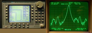

Voici de l'IMD mesuré sur le Rotel à 100 W avec la deuxième méthode, 150 Hz (2 V) mélangé à 7 KHz (0,5 V).
Le balayage (span = 500 Hz) va de 6750 Hz à 7250 Hz.
Le 7 KHz (au centre) est modulé par le 150 Hz, ce sont les deux porteuses à trois carreaux à gauche et trois carreaux à droite.
Ils sont à - 50 dB, ce qui fait 0,3 %. C'est quand même mieux.
A gauche, le générateur envoyant deux fréquences (B et C) mélangées.
Analogic 2030 US, rebaptisé Rohde & Schwarz AFS en Europe
Raison: Insertion du fichier image pour pallier la disparition de celle-ci sur l'hébergeur choisi par l'auteur.

C'est une hypothèse certes mais cela voudrait dire que Rotel fait maintenant n'importe quoi ? :-?
Plus probable tout de même un artefac au niveau des mesures, non que je remette en cause l'immense compétence de MicheyCam, mais c'est un ampli classe D au comportement spécial.
:idee: Idée de mesures d'autres amplis.
Maintenant si on filtrait réellement le 500 kHz, on devrait sans doute retomber dans des valeurs inférieures a 0,1% de distorsion.
Donc la valeur "affichée" de 0,53% de distorsion ne serait pas pertinente.
Par ailleurs Malher n' a pas entendu de différence avec un Gemnicore ce qui validerait quelque peu l' hypothèse de ce "vrai-faux" chiffre de distorsion.
Refaire des mesures a 1 watt me semblerait intéressant (niveau approximatif de la voix parlée).

Je viens de regarder les caractéristiques des filtres 30 et 80 KHz du distorsiomètre, ils ont une pente de 60 dB par décade dixit HP, ce qui voudrait dire qu'avec le filtre 30 KHz , à 300 KHz, la réjection est de 120 dB si je comprends bien, il ne doit plus rien rester du découpage.
Le préampli du distorsiomètre à un atténuateur automatique et accepte jusqu'à 300 V RMS.
Et pareil pour le préampli de l'analyseur, il ne peut pas être saturé, s'il y a surcharge, un voyant rouge s'allume et l'atténuateur d'entrée change de gamme seul (Range, en haut au centre de l'écran)
Je n'avais pas encore mis les photos de la THD, voilà à gauche 1 KHz à 100 W et à droite 1 KHz à 250 W
Pour info, chaque ligne verticale correspond à 2 KHz, le 0 est le ligne de gauche (bord), le 1 KHz est au centre du carreau de gauche, sa pointe est alignée sur la ligne de référence (en haut), le 2 KHz sur la 2 ème ligne, la dernière (bord droit) est le 20 KHz.
A 100 W , l'harmonique 2 (2 KHz) est à - 50 dB (0,3%), les 5, 7, 9, 11 à - 70 dB, les 13, 15 à - 75 dB, le 3 KHz et les paires sont très faibles (- 80 dB)
A 200 W, les 2, 3, 5 sont remontées de 5 dB, la 11 à disparu mais le bruit de fond propre de l'ampli est un peu remonté, ce qui masque les très faibles !
Mais ne pas oublier qu'à chaque ligne horizontale à partir de la ligne de référence, la puissance est divisée par 10.
L'analyseur de spectre détaille toutes ces fréquences, le distorsiomètre les totalise (ce qui devrai approcher les 0,55 %, je ne suis pas mathématicien...), moins la fondamentale bien sûr.
