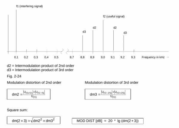

Pour ma part, j'ai trouvé ceci dans le mode d'emploi de l'analyseur audio Rohde & Schwarz UPL (je ne l'ai pas ! pas les moyens !) :
Eux additionnent les composantes de chaque ordre (sans passer par la racine carrée de la somme des carrés) et ne font une moyenne quadratique que pour calculer la distorsion totale.
A priori, cette méthode d'évaluation me paraît plus logique si la distorsion d'intermodulation avec deux fréquences éloignées (une grave, une aiguë) produit essentiellement une modulation en amplitude de la fréquence élevée.

S'agissant de la distorsion d'intermodulation mesurée selon la méthode à deux fréquences éloignées, je pense que la formule donnée par P. Matéo (voir dernier message de la page précédente) est incorrecte.
En effet, si on calcule le taux de distorsion à partir de deux produits d'intermodulation qui sont sensés correspondre à une modulation en amplitude de 100 % , soit deux produits situés 6 dB sous le signal, par exemple deux produits de 1 V comparés à un signal utile de 2 V, le résultat de cette formule ne donne pas 100 % mais 100 x [rac. carr. (1²+1²)/2] = 70 %.
Alors qu'à partir de la formule donnée par R&S, on trouve bien 100 % : 100 x (1+1)/2.
Je pense donc que pour calculer le taux de distorsion d'intermodulation SMPTE (pas celui selon la méthode à deux fréquences proches), il faut additionner le niveau (ou les pourcentages) de chacun des deux produits d'un même ordre.
