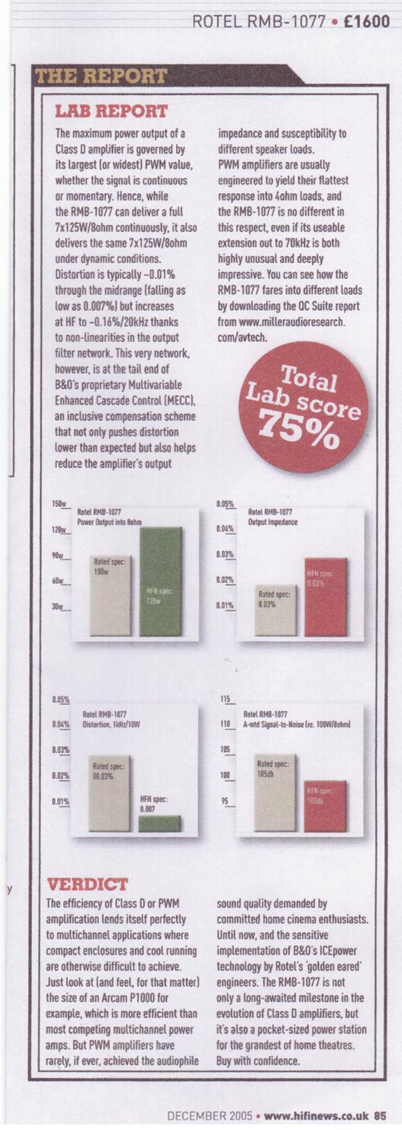

mesures...suite
Message » 24 Fév 2010 21:43
Hi Fi News (court extrait 12/2005/ Ampli Rotel 1077).
Bon , pas très lisible "distorsion is typically 0.01%"
