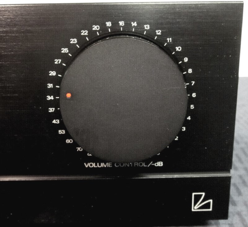

Ne pas se laisser piéger par la graduation. En effet, un potentiomètre conventionnel est logarithmique, c'est à dire que plus on le tourne vers la droite moins on a d'effet. Voici un exemple d'un potentiomètre conventionnel avec graduation pour y voir plus clair :
On voit que -20 ce n'est pas si fort que ça, c'est un volume normal pour les écoutes musicales (chez moi j'écoute entre -30, volume plutôt tranquille, à -15, volume qui commence à faire vibrer la pièce, sur mon ampli HC).
Maintenant il faut bien comprendre un point : le potentiomètre n'a rien à voir avec la puissance de l'ampli. Ce n'est qu'un atténuateur de signal, c'est à dire qu'il atténue plus ou moins le signal de la source branchée sur l'entrée correspondante, avant que le signal ne parvienne à l'étage de puissance de ton ampli audio qui possède un multiplicateur fixe (on appelle ça le gain). Donc si la source envoie un signal qui n'est pas trop fort (par exemple si tu règle le volume Windows sur 30/100 par exemple), et bien tu auras beau monter le potard ... tu n'auras pas un son très fort. Et l'ampli ne travaillera pas beaucoup, même avec le potard à haut volume. Je remarque que la confusion est très, très courante ... j'ai même fait corriger cette erreur sur un article explicatif d'un blog appartenant à un site de vente bien connu !
