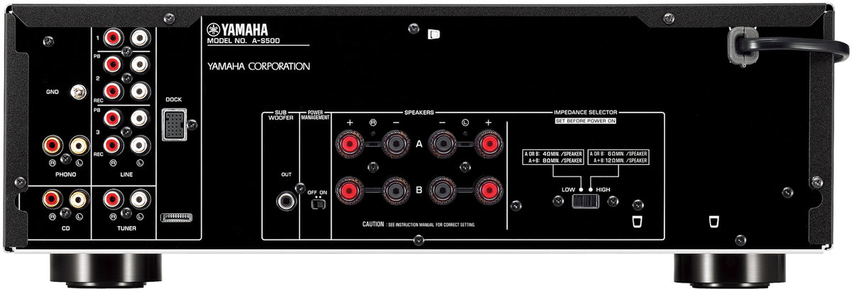

Message » 14 Jan 2011 4:24
bonjour,
En regardant les photos sur la première page du sujet j'ai remarqué une prise, sous la prise dock. sur le manuel d’utilisateur us elle n'y figure pas ... :idee:
a++

matteoti a écrit:bonjour,
a++
quelqu’un a une idée svp ?
a++
matteoti
Messages: 26
Inscription Forum: 28 Fév 2010 14:20
Message » 14 Jan 2011 21:39
C'est pas indiqué dans le manuel et ya aucune indication sur l'ampli.
Une prise pour le SAV ?
