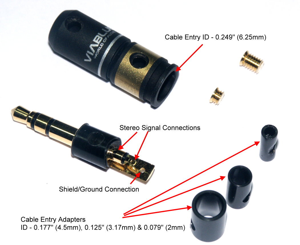

Si j'ai bien compris un jack stereo il faut souder le cable de masse afin quil touche egalement le point froid :wtf:
la gaine retractable est a commander au diametre du cable et non de la fiche ? on ne prend pas en consideration sa diminution apres la chauffe.
Question débile surement moi qui voulais un cable deja tout pret va falloir remonter les manches

Message » 01 Juil 2022 23:35
j_yves a écrit:un 3.5 mono n'est pas introuvable non plus ....
sinon sur un 3.5 stéréo le point chaud est à la pointe et tu peux raccorder la masse sur les deux autres corps du cylindre
Si j'ai bien compris pour me servir d'un jack stereo a la place d'un mono le point chaud est a souder a la pointe (sur la photo en dessous du mot signal quand a la masse il faut quelle soit raccorder sur son point masse et aussi sur le point (sur la photo endroit flecher par stereo) :wtf: que ferai le singal si je soudais un branchement comme sur un jack mono ? y a t il un interet a choisir un viablue et shunter la stereo en mono ou un connecteur mono suffit amplement. un connecteur comme le viablu a t il beosin d'une gaine thermo retractable en plus !!! tan de question pour un cable

Message » 02 Juil 2022 11:20
le plus simple ne dénaturera aucunement le signal et pourquoi s'embêter à utiliser un jack stéréo pour le passer en mono alors que des monos sont prévus pour ça d'origine ?
électriquement, le résultat est identique
la stéréo est faite de deux mono, g et d
après, on peut prendre des modèles hors de prix pour se faire plaisir, mais ça c'est au goût de chacun

Message » 02 Juil 2022 23:02
MickeyCam a écrit:Bonjour,
Michel...
Pour etre honnete avec toi je n'ai pas assez de recul la dessus pour le choix des jack mono 3.5 il n'y a guere le choix a part celui cite dans le post precedent du coup 3.9€ m semblait denaturer la qualite du composant attention ce n'est qu'un avis sur le prix et non sur le produit c'est pour sa que je voulais passer sur un produit plus qualitatif mais pour cela il fallait passer en jack stereo. Il me semble que de tester les jack mono serait deja un premier test si tu me dit que de tel connecteur ne denature pas je vais suivre ce conseil :ane:
