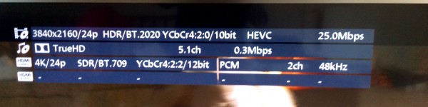

Voila le resultat avec le cable ORION reçu d'amazon (lecteur à côté de la TV TX55CX700 et cable de 20 mètres entre les deux). Je n'ai modifié aucun paramètre nulle part.
Qu'en déduisez vous ?

J'en déduit qu'en haut tu as le signal présent sur le disque, et que sur la ligne HDMI VIDEO ce que ton lecteur envoi à ton diffuseur.

Et donc est ce que cela valide que le cable est adéquatement fonctionnel comme dit Hugo ?

Pas complètement car tu est en 24p et 4:2:0 donc pas au maximum de la bande passante... Reste à savoir si c'est un choix de ta part, une limitation du cable, de la TV ou un "mauvais" paramètres...

si je comprends bien ce que dit LINK1976, c'est la troisieme ligne qu'il faut regarder, elle indique SDR (ce qui est cohérent, ma TV n'est pas HDR) et 4.2.2/12 bits

Pour infos tu toucheras les prises HDMI, les câbles Orion on tendances à bien chauffer. Pour le signal, si tes réglages sont sur auto, le lecteur envoi un signal video en fonction de ce que peut recevoir ton diffuseur, de plus, tu fais transiter de l'audio sur la même prise HDMI ( c'est le 2 CH PCM que l'on voit à la suite du signal video )
