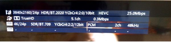

jphl a écrit:si je comprends bien ce que dit LINK1976, c'est la troisieme ligne qu'il faut regarder, elle indique SDR (ce qui est cohérent, ma TV n'est pas HDR) et 4.2.2/12 bits
Exactement, les deux premieres lignes te donne ce que les flux video et audio sont capable (ce qui est encodé sur le disque).
L'autre ce qui est envoyé à ton diffuseur, ce qui correspond a ses capacités (à priori)...
Ce qu'il faut bien comprendre c'est qu'il y a un dialogue entre la source et le diffuseur, chacun propose ce dont il est capable et ensuite le flux envoyé est adapté en fonction.
Ce dialogue se passe sur le bus i2c de la liaison HDMI (bus qui n'a rien à voir avec la partie video/audio, le lecteur va lire l'EDID (https://en.wikipedia.org/wiki/Extended_ ... ation_Data) du diffuseur et adapter le signal en fonction...
Parfois (souvent) ce dialogue pose problème alors que techniquement le cable est tout à fait capable de faire transiter le flux A/V.

Bonjour Jean-Philippe,
jphl a écrit:...
Qu'en déduisez vous ?
Capture BRD UHD.JPG (24.42 Kio) Vu 2968 fois
1- que tu es en train de lire un BRD UHD, avec débit instantané (info correspondant à la 1ère ligne)
2- la piste audio en cours de reproduction est Dolby True HD (potentiellement Atmos), (info 2ème ligne),
3- ton diffuseur produit une image SDR (par opposition à HDR), en espace couleurs BT/REC709 (standard HD) et YUV 4:2:2 12bits, ce qui correspond à un signal HDMI 1.4 .
Alors est-ce toi qui a réglé ton diffuseur afin qu'il reproduise ce type spécifique d'image, ou est-ce une limitation de ta chaîne de matériels, qui inclut le câble HDMI, ça ton image ne le dit pas.
Toujours est-il que dans le contexte qui est affiché là, tu n'es pas dans un contexte BRD UHD optimisé.

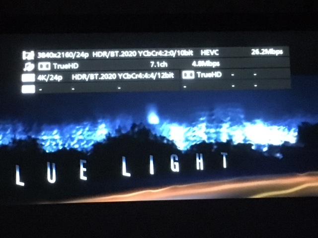

Alors plutôt que 100 lignes de texte, ce soir lorsque je serai rentré, je ferai une photo de l'affichage paramètres en contexte BRD UHD optimisé.
Amts,
Hugo

Message » 28 Avr 2016 14:19
Hugo S a écrit:Bonjour Jean-Philippe,
jphl a écrit:...
Amts,
Hugo
Merci Hugo
De plus j'attends le x5000 cet apm et devrais être dans un contexte identique au tiens
Si tu peux compléter (plutôt par mp peut être) par les réglages images côté ub900 et ceux côté x5000, alors je ne dérangerai plus tout le monde ici
EDIT : avec le cable fourni par Panasonic en direct sur la TV, j'ai exactement le même résultat

jphl a écrit:...
Merci Hugo
Excellent choix, tu vas vraiment te régaler.
Pour les réglages du couple pana 900/JVC X5000, je te propose qu'on en parle sur le sujet X5000, ça pourrait également intéresser pas mal de monde par ailleurs.
puis a écrit:EDIT : avec le cable fourni par Panasonic en direct sur la TV, j'ai exactement le même résultat
:lol: :lol: :lol: , il m'a fallu un moment de scratch, scratch sur la tête avec ça... mais je pense avoir trouvé ce qui devrait tout remettre d'aplomb...
... si tu es sûr que ta TV accepte un signal UHD, c'est que ton Pana 900 n'est pas correctement configuré et c'est logique...
En effet au départ tu as fait une auto-configuration avec ton long câble initial, ce qui a positionné un certain nombre de paramètres dans me menu et plus particulièrement la capacité 4K/50/60 qui est passée sur "non supporté".
Aussi le plus simple, par delà s'amuser dans les items menus, est de refaire une auto-configuration avec le câble fourni. Dans le menu, il y a un un item qui permet de faire cela. Et qui va faire que le 900 va tester le câble pana fourni + TV et ainsi adapter ses paramètres de sortie à ce nouveau contexte.
Sinon au cas où :
https://metrahometheater.com/ethereal/h ... m-ga1.html
http://www.amazon.com/Ethereal-HDM-GA1- ... B01ATZRVQQ
ce qui entre 1 câble de 15m. en entrée du HDM GA1 + un câble de 2m. max en sortie, permet une longueur totale de 17m. en 18Gbps vrais.
Et je posterai la photo ce soir.

Hi JP,
Réponse pour X5000 ici :
post178885581.html#p178885581
H.
Hugo S
Président d'Honneur
Président d'Honneur
Messages: 14500
Message » 28 Avr 2016 20:14
re Bonsoir,
Comme promis (et sorry pour qualité iPhone) :
H.
Hugo S
Président d'Honneur
Président d'Honneur
Messages: 14500
