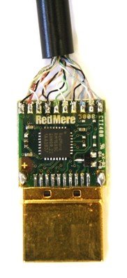

J'ai découvert sur des forums US des topics parlant d'une technologie révolutionnant les cables HDMI, c'est la technologie Redmere.
En gros cela permet de proposer des cables ultra fins mais en même temps capable de transporter le signal sur de très grandes distances sans aucune perte en théorie. Ces cables contiennent le chipset Redmere's MEA1689 qui permet une vitesse de 10.2 Gbps. Le brevet coutant cher, peu de marques se sont engouffrés là dedans ou alors à des prix démesurés, sauf Monoprice qui les propose à des prix corrects :
Le chispet
