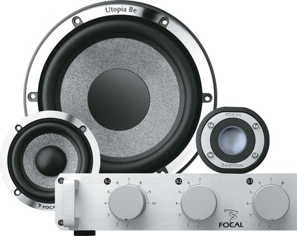

Salut, je voulais vous montrer certains des meilleurs kit éclatés pour voiture :
Alpine SPX-Z18T qui est du Scan-speak Revelator
Focal Utopia Be Kit Nº7
- Nalex05
- Messages: 256
- Inscription Forum: 25 Sep 2011 14:34
- Localisation: entre le Rhône et les Alpes

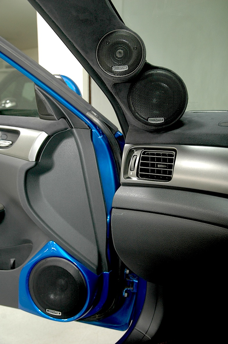

Salut
Faire des installations car-hifi dans les voitures moderne est toujours possible... Il faut juste oublier nos anciens reflexe ( nouveau autoradio - ampli - kit éclaté - sub)
le dsp est devenu le centre névralgique sur lequel on branche l'autoradio d'origine et la source hifi directement en numérique ( baladeur dap ou smartphone)
Le Focal n7 pour en avoir un... 3 réflexion :
1. Oui sa sonne pas mal du tout
2. La finition des hp est une vraie honte... Peinture qui s'effrite au moindre frottement... Bornier qui s'autodetruit au serrage... Scandaleux a ce prix
3. C'est trop cher pour ce que c'est !
Il y a beaucoup mieux pour moins cher...
J'ai remplacé le 16cm par un Steven audio mb8neo( 500€) , le médium par un steg mss3 (430€) et bientôt le tweeter par un mundorf amt60 (400€)
Y a pas photo leur remplaçant sont vraiment au dessus...
Mais de toute façon le plus important c'est pas le matos... Dans une bagnole il faut :
1. le hp au bon endroit et bien installé ( on subit l'acoustique de la voiture)
2. Que le hp correspond a l'application ( installer un hp prévu pour un clos faible litragre dans un gros volume ou l'inverse...aie)
3. Bien régler le système ( dsp obligatoire pour un résultat correct)
Ensuite vient le matos...
PS : moi aussi j'aime bien julio d'hifimobile...
il bosse bien ... J'ai toujours pris beaucoup de plaisir à bavarder avec lui
Si tu t'intéresse au sujet cherche PSsound sur youtube...
Olivier

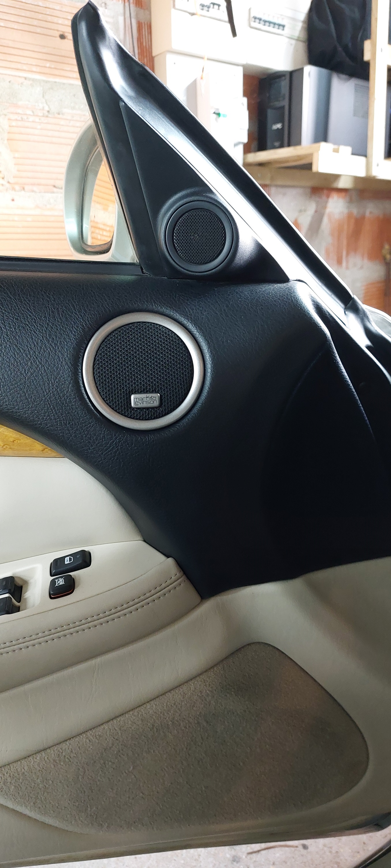

J'ai depuis le début d'année fait l’acquisition d'une LEXUS SC430 .
Une voiture de 20ans , avec des options
(Bluetooth pour le kit main libre du tél !
Un coupé/ cabriolé , fait pour le grand tourisme .
Du cotée du son , on s'approche du principe d'une maison : Source + préampli + ampli de puissance .
Estampillé : MARK LEVINSON
Un haut parleur pour les basses ( au milieu de la banquette arrière ) + G/D Avant éclaté en 3 hp + G/D arrière .
le niveau du son se règle automatiquement
Dans se cas précis , il n'y à rien toucher, tellement c'est équilibré
