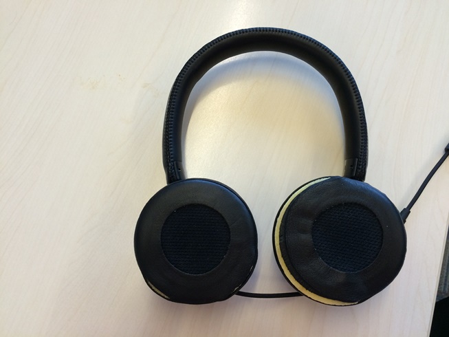

Comme je possède un casque Fidelio L1 fabriqué par Philips et que je n'ai trouvé aucune solution en retournant le web pour changer les oreillettes je vous propose la solution que j'ai adopté.
Il se trouve que Philips (enfin le sous-traitant qui gère la branche AV) a eu l'idée lumineuse de perpétuer la tradition de l'obsolescence programmée en ne permettant pas le changement des oreillettes quand celles-ci sont devenues trop usées pour êtres utilisées. Le similicuir est collé ! Et au bout d'un certain temps, c'est inéluctable, le simili-cuir fini par lâcher tellement ils ont été radin sur la surface de collage... (je suis designer et je ne sais même pas comment ils ont pu assembler ça en usine tellement la surface de contact entre les deux morceaux de simili-cuir est faible...). Or il s'agit quand même d'un casque qui était vendu à 280€ à sa sortie et qui représente le modèle nomade le plus HDG de la marque. D'autant plus qu'il est franchement pas mauvais pour celui qui veut une bonne qualité sur un smartphone avec du FLAC.
Bref, au bout de 4 ans pour moi, mais 1 an seulement pour d'autres, les oreillettes ont lâchés. Je me suis rencardé et impossible de trouver une solution sur le net j'ai donc tenté l'achat des oreillettes de la marque Brainwavz pour voir si il était possible de les adapter. Et OUI c'est possible et sans trop de difficultés.
Explications rapides :
1 - virer complètement les coussinets d'origine
2 - dévisser les oreillettes (4 vis sur la face qui accueille les coussinets)
3 - ouvrir délicatement la coque pour ne pas endommager les fils ridicules qui s'y trouves
5 - monter les nouveaux coussinets Brainwavz directement par dessus le faux cuir restant sur la partie moussée
6 - coincer la partie des coussinets qui permet la fixation entre la coque et la partie moussée en refermant les coques
7 - maintenir le tout fermé et visser (malheureusement on est obligé de perforer la toile acoustique) les 4 vis précédemment retirées
Et voilà le tour est joué et F_CK Philips qui vous envoi balader quand vous demandez si il est possible de trouver une solution à votre problème parce que vous avez les boules de devoir vous séparer de votre casque favoris payé une blinde...
Pour plus de compréhension voir les photos ci-dessous :
Niveau son j'ai trouvé les basses très légèrement en retrait mais les aigus sont parfois plus distincts, par exemple j'entends des sons de cymbales que je n'entendais pas avant... mais rien de radical.
Par contre niveau confort c'est parfait, sauf le poids, les coussinets sont bien plus lourds que ceux d'origine !
J'espère que mon post pourra en aider certains ;)

En tout cas, merci. :thks:
Car, les éléments que tu fournis, pourront être très utiles à ceux dont le L1 présente les mêmes symptômes et qui ne souhaiteront pas profiter de cette triste réalité pour s'acheter un nouveau casque (si, si, cela existe !). :wink:

possesseur d'un Fidelio L1 et d'un CitiScape Uptown (que j'utilise en déplacement), j'ai déjà vu pas mal de plaintes sur le net de possesseur de L1 avec des mousses abimées précocement.
Mon L1 tient la route pour l'instant mais autre casque vient de se craquer au niveau d'une oreillette. En cherchant des mousses de rechange, je suis tombé sur un vendeur Ebay qui propose des mousses de rechange pour le L1. J'ai fait une commande pour en avoir d'avance.
Je viens de les recevoir et celle ci ont l'air d'assez bonne qualité et ressemblent fortement à celle d'origine.
J'ai une question concernant le changement. au point 1, comment enlèves tu complétement les mousses d'origine ? tu découpes au cutter le tour de la mousse ? Sont elles collées ? Y a t-il une astuce ?
En tout cas, cette histoire m'a fait prendre conscience d'une chose, lorsque je choisirai mon prochain casque (le plus tard possible j'espère), les pièces de rechange seront indispensables. Surtout vu le prix d'un bon casque....
Merci d'avance.

Message » 28 Sep 2016 17:30
Bonjour à tous les petits nouveaux qui galèrent avec leur Fidélio L1 ^^
Content de voir que le poste fait des heureux !
Alors concernant la première question, à propos de la première étape où il faut retirer les coussinets abîmés : en fait les coussinets d'origine sont collés au niveau du simili-cuir. Me concernant j'ai tiré doucement et progressivement dessus jusqu'à ce que tout le coussinet se décolle de la base de l'oreillette en alu ou plastique je ne sais plus. Une fois que le coussinet est retiré il reste une partie en simili-cuir qui fait le tour de la partie de l'oreillette qui est vissée à la coque et qui accueille le HP. Ce similicuir est collée à une mousse assez dense qui suit tout le pourtour de la partie qui accueille le HP. Moi je ne l'ai pas retiré (le simili-cuir) car elle ne me gênait pas pour le remplacement, je l'ai juste recouvert avec les nouveaux coussinets.
En fait le truc c'est de prendre en sandwich le système de fixation légèrement élastique des nouveaux coussinets entre la partie de l'oreillette fixée à l'arceau et celle qui est vissée dessus et qui accueille le HP. D'où la nécessité de percer la toile acoustique des nouveau coussinets pour permettre le passage des vis...
@ knel = tu dois avoir un problème avec ton navigateur internet ou alors le site d’hébergement devait être en maintenance quand tu as essayé de les visionner car je viens d'essayer et cela fonctionne. J'aurais bien aimé faire apparaître les images directement dans le post mais quand j'essaye ça ne fonctionne pas...
Concernant le modèle que j'ai acheté il s'agit des coussinets Brainwavz pour le casque HM5 de la même marque. Il y'a 2 versions, une avec un angle et l'autre sans, j'ai pris celle sans et il existe plusieurs coloris. Pour les prix les plus intéressants il faut chercher un peu car y'a des écarts de plus de 10€ en fonction du site.
@ durthu = soit c'est très récent, soit tu es meilleur que moi pour faire des recherches sur le web ^^ je n'avais pas vu ces références malgré de longues recherches ! Je pense qu'il sont plus intéressants pour ceux qui ne veulent pas mettre le prix pour les Brainwavz et qui veulent conserver des oreillettes de la même taille, par contre en terme de confort, je ne crois pas qu'ils y ait des coussinets meilleurs que ceux de Brainwavz. Avec ceux d'origine au bout de 2 heures çà commençait à faire mal, mais avec ceux là, je peux porter le L1 toute la journée sans aucune douleur et la qualité de fabrication est top.
