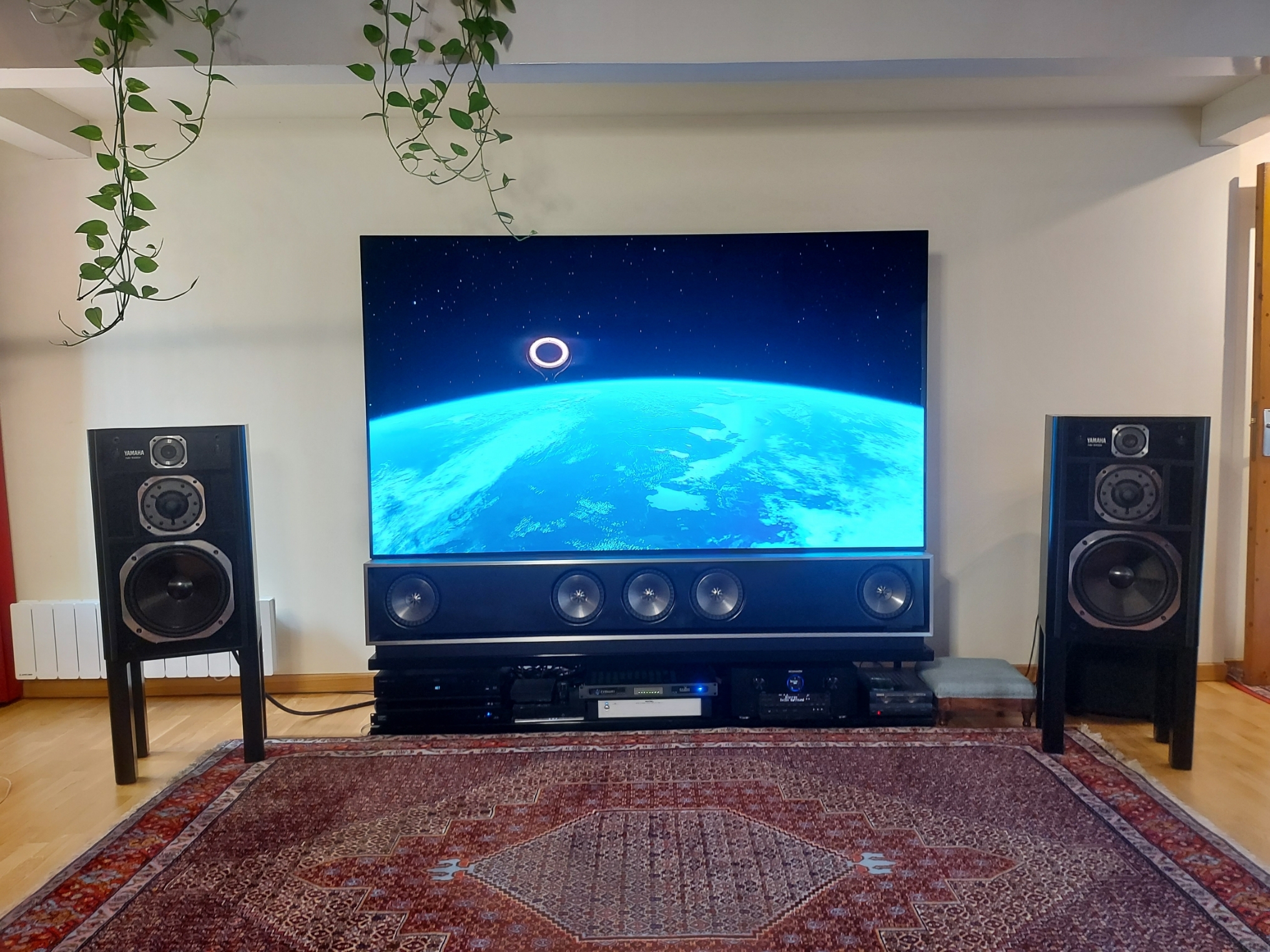

Message » 13 Jan 2022 15:54
Une photo valant sans doute mieux qu'un long discours, voici celle des deux enceintes binaurales à tester. Centre Droit et Centre Gauche.
Pour comparaison, un ( ou des) casque (s).

Salut Igor,
comment va tu faire pour isoler totalement le canal droit du gauche ? Car pour que le principe binaural fonctionne il faut se retrouver dans une configuration casque avec isolation quasi totale entre droite et gauche, le filtrage de la tête est inclus dans les HRTF, il faut donc le respecter, sinon on va avoir un problème de double tête (tête fantôme). non ?
Là sur ta photo je vois un système stéréo basique (hors petites enceintes sous la télé), à moins que les enceintes n'aient un filtrage particulier et une directivité spécifique?
Si tu peux nous en dire un peu plus :bravo:
cleriensis
Messages: 6051
Localisation: Redon
Message » 14 Jan 2022 17:23
cleriensis a écrit:comment va tu faire pour isoler totalement le canal droit du gauche ? Car pour que le principe binaural fonctionne il faut se retrouver dans une configuration casque avec isolation quasi totale entre droite et gauche, le filtrage de la tête est inclus dans les HRTF, il faut donc le respecter, sinon on va avoir un problème de double tête (tête fantôme). non ?
L'isolation est virtuelle : dans un système transaural, on essaye justement que l'oreille gauche ne reçoive que le signal de gauche et idem à droite. C'est le traitement DSP qui permet ça en envoyant en oppo de phase et délai (selon angle et HRTF) le signal de droite vers la gauche pour annuler le signal de "crosstalk".
Comme c'est plus facile et stable avec des enceintes rapprochées, ce sera fait par la barre de son sous la télé avec les 3 hp Kef du centre.

Le fait d'évoquer l'ecoute binaurale sur des enceintes et non des casques
m'a paru, comme pour toi carrément iconoclaste !
J'avais certes eu connaissance, il y a bien longtemps, :oldy: d'extravagantes expérimentations d'écoutes binaurales sur enceintes:
Une cloison coupait le local d'écoute en 2 parties distinctes, chacune des oreilles de l'auditeur, se trouvant de part et d'autre de cette cloison qui séparait aussi les 2 enceintes .
Dans ce local d'ecoute très particulier, l'écoute binaurale sur enceintes fonctionnait paraît il parfaitement ?
La préconisation pour l'écoute binaurale de Jean-Luc reste tout de même davantage WAF compatible que le salon coupé en deux :o :o , avec un local d'écoute "normal", hormis un traitement acoustique poussé abaissant la réponse de ce local à 0,2 secondes (ces 0,2 secondes étant la norme du Home Cinéma, la "Haute Fidélité" elle, n'étant pas normée, avec une vague préconisations à 0,4 secondes. Le casque lui donnant zéro secondes).
Dans un premier temps, il faudra câbler, judicieusement, les 4 subs deux par deux afin de libérer 2 canaux sur le processeur QSC dont les 16 canaux sont actuellement tous occupés.
Et vérifier par de nouvelles mesures le bien fondé de ce nouveau câblage, avec d'eventuels ajustements...

Merci pour les précisions ! C'est donc du transaural, et c'est la barre TV qui va marcher. Je comprends mieux maintenant. Ton post Igor laisser croire que c'était les deux enceintes qui étaient visées.
Donc le terme transaural est plus adapté que binaural, vraiment réservé au casque.
