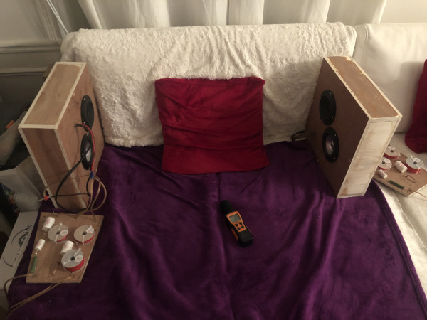

Ici par exemple, une installation binaurale à l'aide d'enceintes spéciales conçues pour, avec haut parleurs coaxiaux (mise en phase parfaite) et accord en fréquence par résonateur, accordés par ajouts de masse.
Egalisation avec une tolérance proche de 1dB)

indien29 a écrit:Ici par exemple, une installation binaurale à l'aide d'enceintes spéciales conçues pour, avec haut parleurs coaxiaux (mise en phase parfaite) et accord en fréquence par résonateur, accordés par ajouts de masse.
Il y a pas à dire...ça fait vraiment rêver :mdr:
Et puis c'est convivial...c'est un emplacement pour moine solitaire :ko:
Par contre ?! Rassure moi.....l'absence de peinture, c'est pour améliorer les " mesures"
J'imagine....
