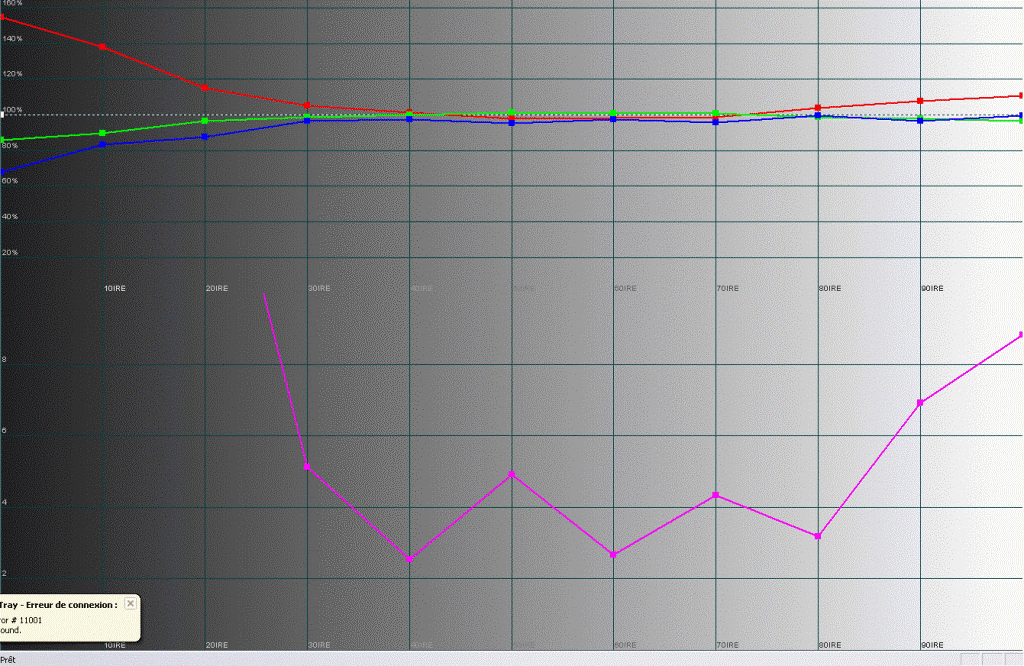

Je propose d'échanger nos expériences pour calibrer le LPX 510.
Le premier qui a un fichier étalon :D :D :D :D
1ère question : est-il équivalent de régler sur le vidéo ou sur le pchc ??
Je ne suis pas du tout sûr de mon travail, j'ai obtenu quelques courbes mais les réglages du vidéo ne modifie pratiquement pas les résultats des courbes RVB ; j'ai toujours beaucoup de rouge dans les basses lumières.
Voici un "premier" essai pour faire rigoler les pros de la calibration :lol:
à suivre........http://www.homecinema-fr.com/forum/file ... 01_176.gif

J'ai essayé de créer un étalon en utilisant directement les mires (rouge, verte, bleue et blanche) du video pour ne pas faire intervenir les réglages de la carte vidéo du pchc ; je ne sais pas si c'est une bonne méthode......
Je n'ai toujours pas réussi à obtenir une courbe de gamma correcte ; pour les RVB, le rouge en basse luminosité est toujours trop fort.
Bon courage.

Pour réaliser un étalon il faut disposer d'un colorimètre de référence.
Sinon on peut utiliser la procédure d'étalonnage mais la référence sera le blanc du projecteur tel que réglé lors de l'étalonnage.

Si j'ai bien compris : on peut faire l'étalonnage sans colorimètre de référence mais seulement avec un blanc jugé correct à l'oeil. Dans ce cas, les mesures sont correctes pour le gamma et pour les RVB mais pas pour la températures de couleur ???

Dans ce cas tout est correct sauf la courbe de delta E de l'histogramme RVB (qui mesure l'écart par rapport au blanc de référence D65) la température de couleur et bien entendu la position des primaires sur le diagramme CIE.
