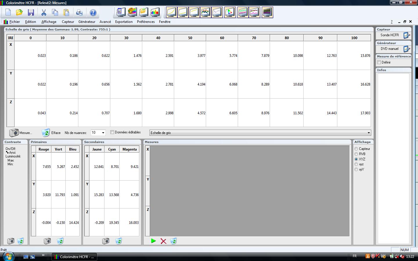

Oui effectivement y a un pic à 40 IRE mais c'est un Delta 5 donc pas de quoi se prendre la tête du tout 8) Tout ça est vraiment trés bien et surtout en un temps trés court car c'est ça aussi qui est important :wink:
Ton Delta aussi bas en dessous de 30 IRE doit venir du fait que la mesure du noir doit assez bien se passer chez toi , ce qui n'est pas le cas chez moi et du coup les 10/20 et aussi 30 sont perturbé car la sonde à vraiment du mal avec le noir :( Selon les outils de corrections dynamique dont dispose le vp on a aussi plus ou moins de facilité à calibré , en temps comme en matiére de résultats .
PS : C'est quoi tes valeurs xyz à 0IRE

Voici les valeurs de mes mesures.
J'ai testé spiderman 3 en blu-ray et king kong en DVD. La différence avec les réglages d'usines est impressionante. ET avec gran tourismo HD (démo) on à l'impression de voir un film.

Ouais c'est bien ça : ta valeur Y à 0 IRE est à 0.022 , mois je décoles pas de 0 sonde dirigé vers l'écran , bien sur . Amuses toi à un truc : tu ouvres ton chc et tu coches Données éditables . Ensuite tu ouvres l'histo des rvb et tu passes la valeur 0.022 à 0.000 et tu regardes tes RVB .
Tu vas voir c'est édifiant :P
