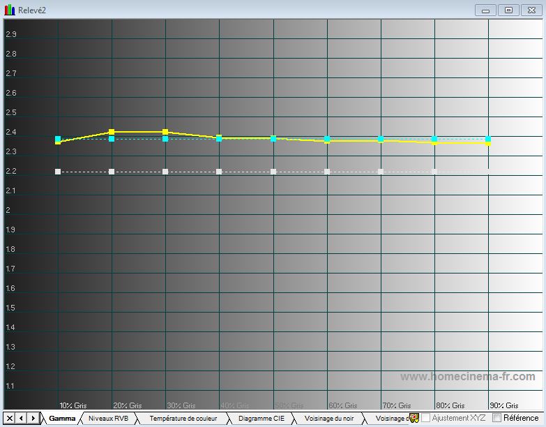

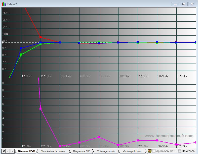

Excusez-moi, je n'avais pas trop suivi les messages ici, depuis, j'ai viré le Super white, je suis en gamma 2.4 et j'ai surtout basculé le mode Interv. vidéo HDMI sur Normal (16-235), le mode auto n'est pas bon du tout.
Pour basculer le mode Interv. vidéo HDMI, il faut que le Super white soit sur Off.
Comme ça c'est bien mieux avec les mires du soft AVCHD, j'ai maintenant la luminosité sur 0 et le contraste à -1.

J'ai reçu ma platine Yamaha BD-A1010, j'ai refait une calibration de mon projo Epson TW9000 avec la celle-ci :
