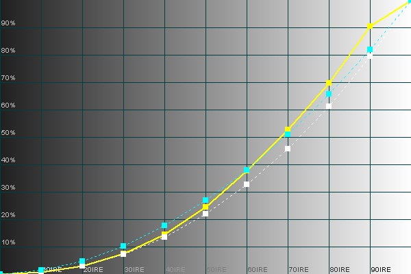

j'ai calibré mon HC9OO
mais j'ai du mal avec les gamma est aucune des trois primaires arrive a la référence :o
il y a t'il un menu caché sur le projo?
ou une astuce :mdr:
merci

Comme ce post ne bouge pas beaucoup , voici ce que j'ai obtenu avec un pchc , wrm9 , zp , ffdshow , YV12 decodeur nvidia.
Michel si tu peus analyser :wink:
Relevé3.chc
(14.9 Kio) Téléchargé 140 fois

Salut Laurent,
As-tu enfin un étalon ? Sinon, j'ai regardé vite fait les courbes et j'ai une mauvaise nouvelle : tu as du boulot :oops: :wink:
ps : vue la tête du diagramme CIE, je doute que ce soit le bon étalon :(

Comme je te l'ai dit plus haut, l'aspect du diagramme CIE me laisse penser que l'étalon a un souci :(

lagui a écrit:bonjour :D
ou une astuce :mdr:
merci
Luminosité et contraste à revoir peut être.
MLill a précisé que luminosité et contraste avaient un impact et, perso, j'ai réussi à lisser plus facilement mes courbes de gamma et RVB en affinant ces réglages.
MLill a également précisé que les primaires du gamma n'avaient aucun interêt :D
Pour le réglage du gamma, tu devrais plutôt afficher la courbe log. et en prenant une petite échelle pour voir plus facilement ou il faut agir.
