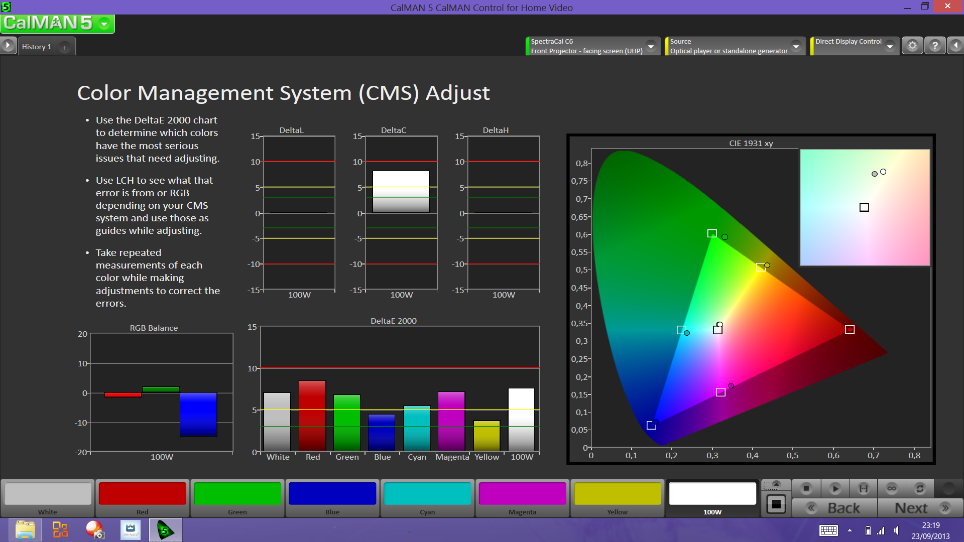

cyrilp a écrit:Je ne peux pas la mettre en continu j'utilise HCFR et les mires sont en plein écran.
J'en suis au CIE: je n'arrive pas à ramener le vert vers la gauche :( j'ai essayé les différent réglages: teinte, saturation, réglage de l'axe sans succès) Please Help me !!!
je fais ces mesures et poste les CIE.

Voici les différents Cie obtenus. Je me suis concentre uniquement sur le vert
Le premier mode film espace standard
Le second mode film espace film

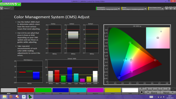

en jouant avec le cms
Message » 24 Sep 2013 9:01
Mode cinéma espace couleur cinéma cms on

Message » 25 Sep 2013 1:58
Il m'a donné du fil a retordre le bougre!

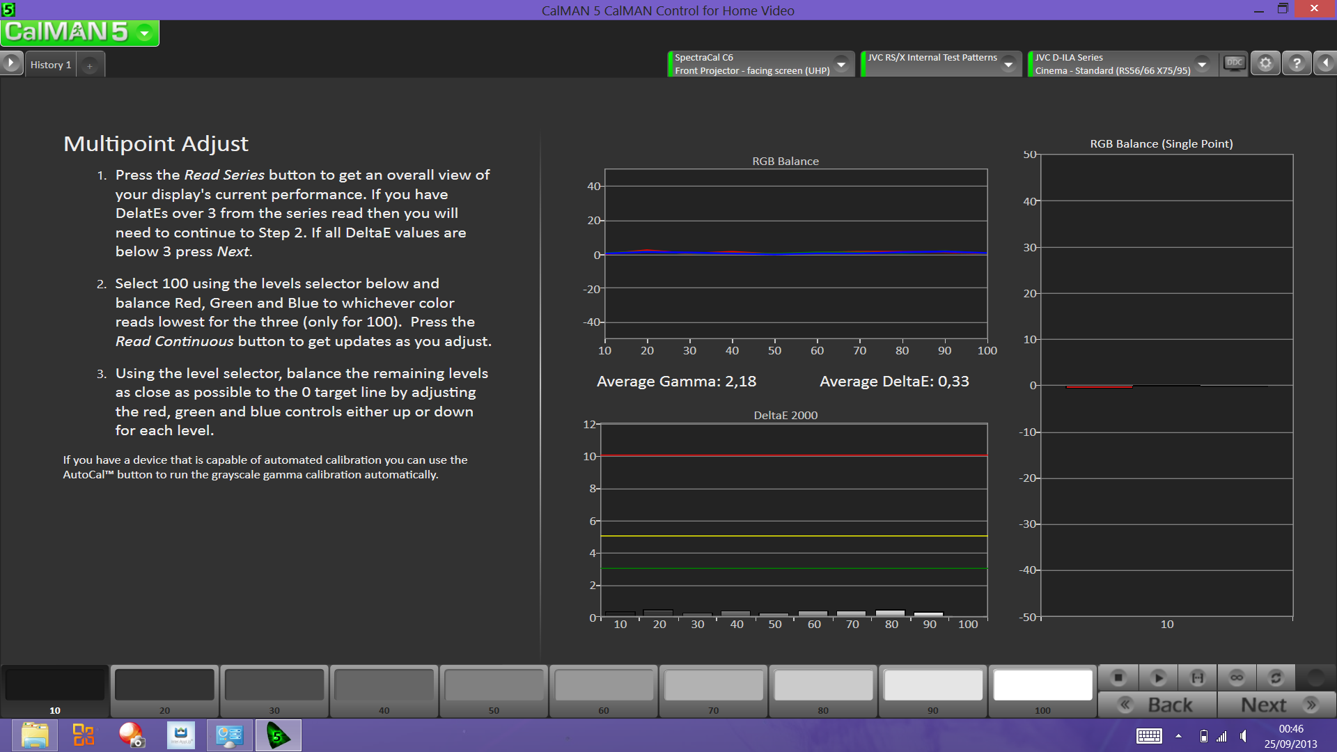

Calman travaille en ce moment sur l'autocalibration de la gamme JVC Xx5.
La dernière release Beta B1324 semble donner de bons résultats :
http://www.spectracal.com/downloads/fil ... 0913.3.msi
Spectracal conseille ( après expérience sur la gamme Xx5 ) de ne pas toucher au niveau Contraste, brightness et aux niveaux gains et offsets.
De plus le cheminement devrait être :
1 ) Calibration RGB ( par la methode des Gamma ).
2 ) Calibration CMS
3 ) Recalibration RGB ( car les modifications du CMS JVC ont des impacts parfois importants sur les niveaux RGB ).
4 ) Recalibration CMS

dm a écrit:Calman travaille en ce moment sur l'autocalibration de la gamme JVC Xx5.
2 ) Calibration CMS

Le fait est, CALMAN travaille assidument sur l'autocalibration de la gamme Xx5 et par retour d'expérience de leurs activités sur le sujet, il ressort qu'effectivement la calibration des JVC ne semblerait pas être un long fleuve tranquille :mdr: .
CALMAN pour autocalibrer précisement les JVC, utilise les réglages éditeurs GAMMA Blanc et RVB, pour un réglage affiné sur 10-11 points ou 21 points.
Ils sont actuellement avec la release candidate V5.2 RC2 qui intégre un ensemble d'évolutions et de fonctionnalités.
En tout cas sur mon X30, j'obtiens par exemple comme résultats :
Delta E Moyen : 0.3 !
Couleur moyenne : 6483
Gamma : 2.19
Contraste On/Off : 44723 !!
L'image finale est vraiment très très belle ( pour ne pas dire plus 8) ) !
Maintenant, en manuel, il est clair que la méthode des gains et offset est la plus facile ( bien qu'au retour de CALMAN, pas la plus précise par les interactions générées ).
Bonne calibration et projection ( en E-shift ) :wink: .
