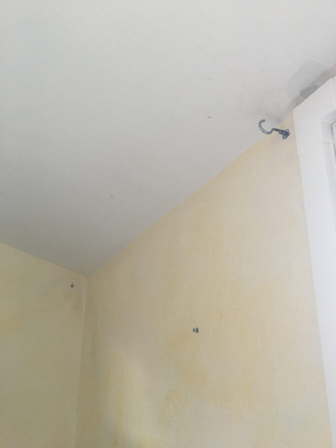

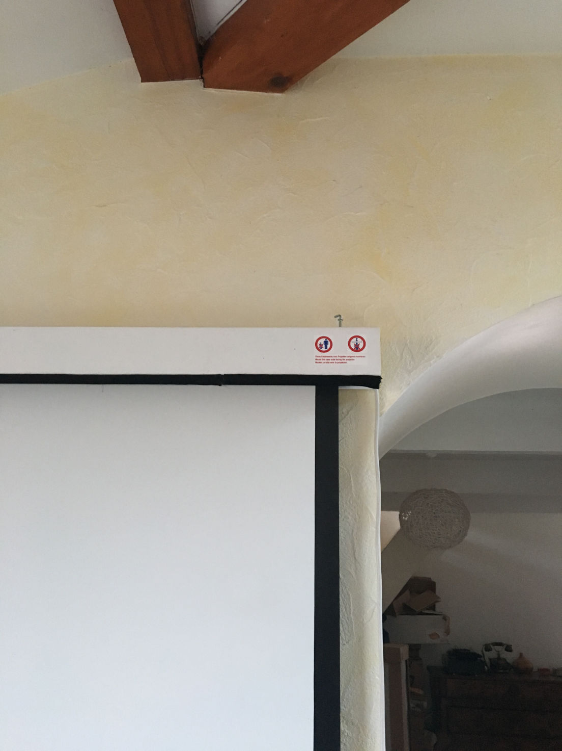

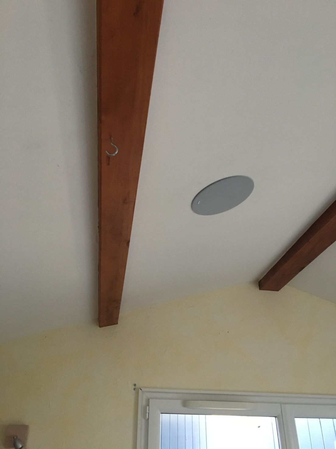

J’ai deux attaches sur le carter déjà :
La 5e attache du plafond :
Une latérale et une au fond :
Une attache du plafond (arrière) :
Au global je n’y pense évidemment pas la journée, je dirais que c’est très discret.

Merci, c'est effectivement discret. Une ou deux photos avec les rideaux posés permettraient de se rendre compte de l'aspect final

Si tu remplaces du blanc par du moins blanc (du plus gris ou noir quoi) bien sûr que ça va réduire les réflexions. Mais dans quelle mesure exactement, ça c’est autrement plus difficile à évaluer
Perdo j’ai de l’amovible donc ça résout le problème
Chez toi le plafond me paraît très important à optimiser , ainsi que le côté droit

Par principe on doit couvrir en priorité ce qui est proche ou collé à l ecran, en general c est évidemment le plafond, et aussi car l ecran est plus large que haut! Donc plus de reverberation aller retour qui ruine le contrast
Donc dans 95% des cas, a moins d un plafond a 6m.... c est plafond le plus important
Ensuite, si les cotés, murs blancs, sont proches, c est bien aussi,
Plus pour l immersion que le contrast réel quand les murs latéraux et celui du fond autour de l'écran ne sont pas si proches
Je ne parle du sol, rien de plus simple qu un beau tapis noir/sombre
