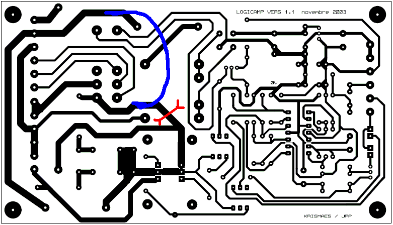

Je déterre ce bon vieux topic, au cas où il y aurait encore des utilisateurs de Logicamp (le softstart du projet). A l'occasion d'un déménagement de mon HC dans une autre pièce, j'ai refait une nouvelle boîte pour mon ampli. Et au passage, je me suis penché sur LogicAmp et le fameux problème de transfo qui ronfle à cause du triac. Et j'ai trouvé la solution ! :D Donc, s'il y a (encore) des utilisateurs de LogicAmp, il est très facile de remédier à la ronflette du transfo.
Pour cela, il suffit de couper une piste, et de souder un strap. Rien de plus simple. En observant le schéma, on voit que le relais shunte la résistance, mais l'alimentation du transfo passe toujours par le triac. Il suffit de couper la piste alimentant le relais via le triac (entre la patte du relais et le Y de la piste partant du triac), et de souder un strap pour relier la piste coupée à l'alimentation (cosse N°2 du connecteur). Comme ça, quand le relais est actif, l'alimentation devient directe. C'était finalement tout bête ;)

Le Djé2 a écrit:Excellente nouvelle. je vais tester cela de ce pas.
Une photo?
Non, pas de photo. Par contre, voici un schéma modifié (j'ai repris l'image du CI dans le pdf, la piste à couper est matérialisée par le trait rouge, et le strap à ajouter par le trait bleu).
De mon coté APX+BassM tournent depuis un an.
Ca ne m'étonne pas, il restait le problème de ronflement du transfo lié à logicamp (désormais réglé). Seule la carte MegaF pêche. Mais depuis longtemps, APX et BassM sont au point ;)
A bientot
Georges
Logicamp modifiée

Cool, merci georges..
Va falloir que je démonte l'ucd et fasse u sort à cette carte logicamp...
