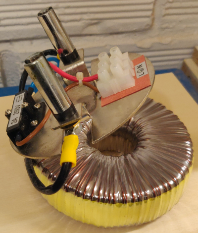

haha oui, tien j'ai trouvé ça aux encombrants, 150VA 12V en toro :
Intéressant les HxR, y a ça sur mes Ncore
