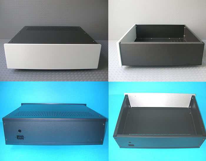

Tu veut absolument un contrôle de volume télécommandé ?
Sinon tous mettre dans un boitier Hifi2000 je l'ai fait aussi c'est mon ampli principale stéréo / HC avec 4 T2 + 3 Meanwell + 1 DAC :

Sinon pour ton boitier pour pas cher celui là est déjà pré-percé et sérigraphié :
http://www.audiophonics.fr/lite-audio-p ... -5879.html
