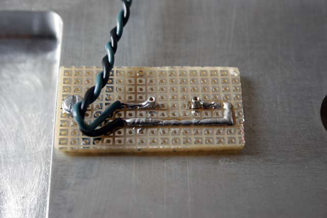

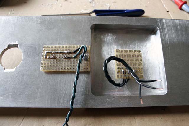

Petite avancée des travaux.
J'ai bossé un peu sur la façade et installé la LED et l'encodeur.
La LED :
- J'ai fait un petit morceau de carte proto avec des supports pour changer la résistance afin de trouver la bonne valeur.
- J'ai percé la façade et taraudé en M3 afin de fixer la carte en intercalant une rondibelle afin de compenser l'épaisseur de l'épaulement de la LED
- Les fils directement sur la carte seront pris sur la seconde voie de l'alim
L'encodeur :
- J'ai dessoudé l'encodeur du PCB du contrôleur de volume. Ce coup-ci tout s'est bien passé, tant mieux. :oops:
- j'ai tordu les pins de l'encodeur afin de souder celui-ci sur un autre morceau de carte
- J'ai mis un bornier à vis 3 voies sur le PCB contrôleur
- les fils seront reliés au bornier après avoir repéré lesquels vont où. :mdr:
A gauche de la dernière photo il y a l'emplacement de l'interrupteur. Il a fallu limer un peu afin que les clips se bloquent bien mais rien de bien méchant.
J'espère pouvoir fraiser les trous pour les vis d'origine hifi2000 aujourd'hui.....si je suis motivé. :mdr:
