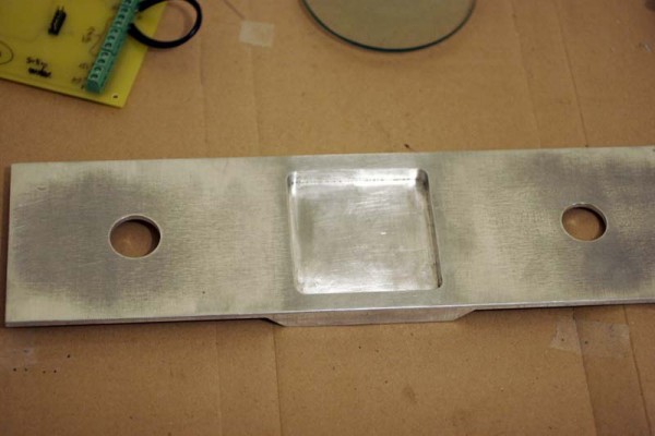

Bon, j'ai fait faire une façade au boulot (Merci Pierre même si tu ne sais pas que ce forum existe ! :wink: ) dans de l'alu.
Je mets des photos demain. Après, restera les finitions de cette façade à faire..... :roll:
breizheau
Messages: 15470
Inscription Forum: 23 Oct 2005 12:30
Localisation: Roanne (42)
Message » 01 Nov 2009 9:39
Voilà les tofs de la façade. quelques infos :
- largeur : 340 mm (même longueur que celle de Hifi2000
- hauteur : 90 mm (5 mm de plus mais la même que celle de l'UGS 8) )
- partie la plus fine : 4 mm
- partie la plus épaisse : 14 mm
- épaisseur au niveau de la cuvette par rapport à la face avant : 4 mm
- trou de 24 mm de diamètre à gauche pour la prise Jack
- trou de 22 mm de diamètre à droite pour l'inter.
- coût : 0€ :mdr:
Des idées pour la finition de cette façade ? :oops: C'est ce qui me dérange le plus. :(

Nan, plus sérieusement, soit poli miroir et verni, ou alors peint: ça c'est le plus simple. Sinon, tu trouves une société qui fait du traitement de métaux pour une anodisation, mais là, bonjour le prix! :(

Mais la peinture, faut une couche d'accroche, nan ? :roll: Le poli-mirroir, bof, pas mon truc. :oops:
Sinon j'ai pensé en brossé avec une brosse (logique :mdr: ) montée sur ma cerpeuse colonne et avec guide qui mettrait bien perpendiculaire la façade contre la brosse pour avoir des stries bien //.

breizheau a écrit:Sinon j'ai pensé en brossé avec une brosse (logique :mdr: ) montée sur ma cerpeuse colonne et avec guide qui mettrait bien perpendiculaire la façade contre la brosse pour avoir des stries bien //.
A la main, ça le fait très bien aussi, même mieux. Il faut choisir le grain pas trop fin, mais pas trop gros non plus. Et passer lentement, comme un massage taille y landais. Puis ensuite finition à la bombe, laque transparente mate.

Message » 01 Nov 2009 12:33
Si tu ne passes pas de bombe, l'alu risque de se ternir ?
Nico
Messages: 2047
Inscription Forum: 13 Oct 2003 19:23
Message » 01 Nov 2009 12:50
Oui, terne et très salissant.
La laque mate permet de garder un certain brillant. Style façade alu brossée du commerce, quoi.
Le choix du grain est important aussi.

Vi, le vers nid mate est prévu mes oiseaux (bon, elle est pas terrible encore mais j'ai osé ! :mdr: ).
Ce qui me plait avec la brosse c'est que je peux faire un truc bien parallèle avec la perceuse alors qu'avec le papier de vair, ça ne sera pas le pied (suis en pleine forme aujourd'hui ! :oops: :mdr: )

breizheau a écrit:Vi, le vers nid mate est prévu mes oiseaux (bon, elle est pas terrible encore mais j'ai osé ! :mdr: ).
Visiblement! :P Le ponçage t'inspire ...
C'est vrai que la toile aime rire .... :mdr:
C'est de la vanne de haut vol, en plus...
Cendrillon, avec ta perceuse, tu seras moins souple pour attaquer les accidents de terrain de ta façade...La main est plus apte à épouser les formes.
