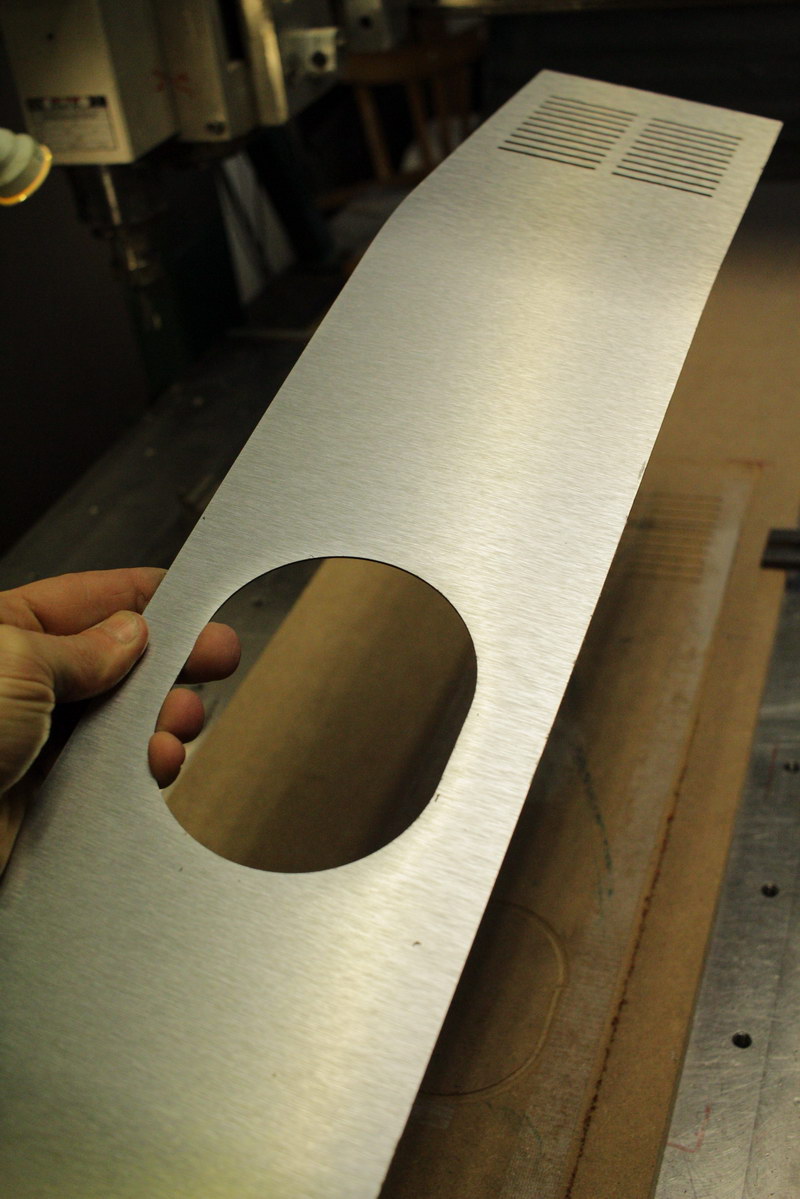

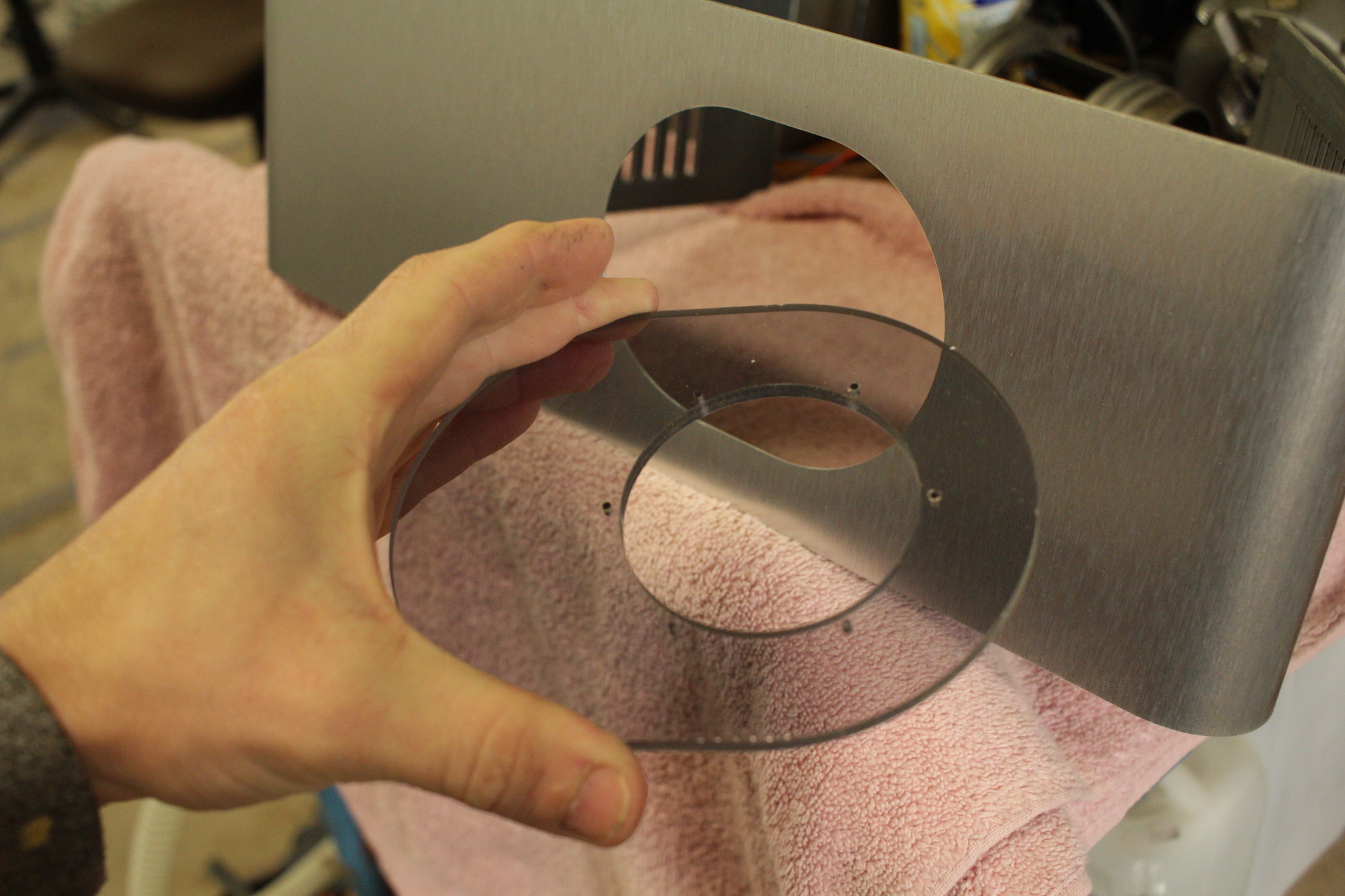

La boite est terminée.
Une tôle composite, 10 minutes d'usinage.
J'ai prévu un peu grand pour ajouter un ampli UCD400 ou 700 si nécessaire.

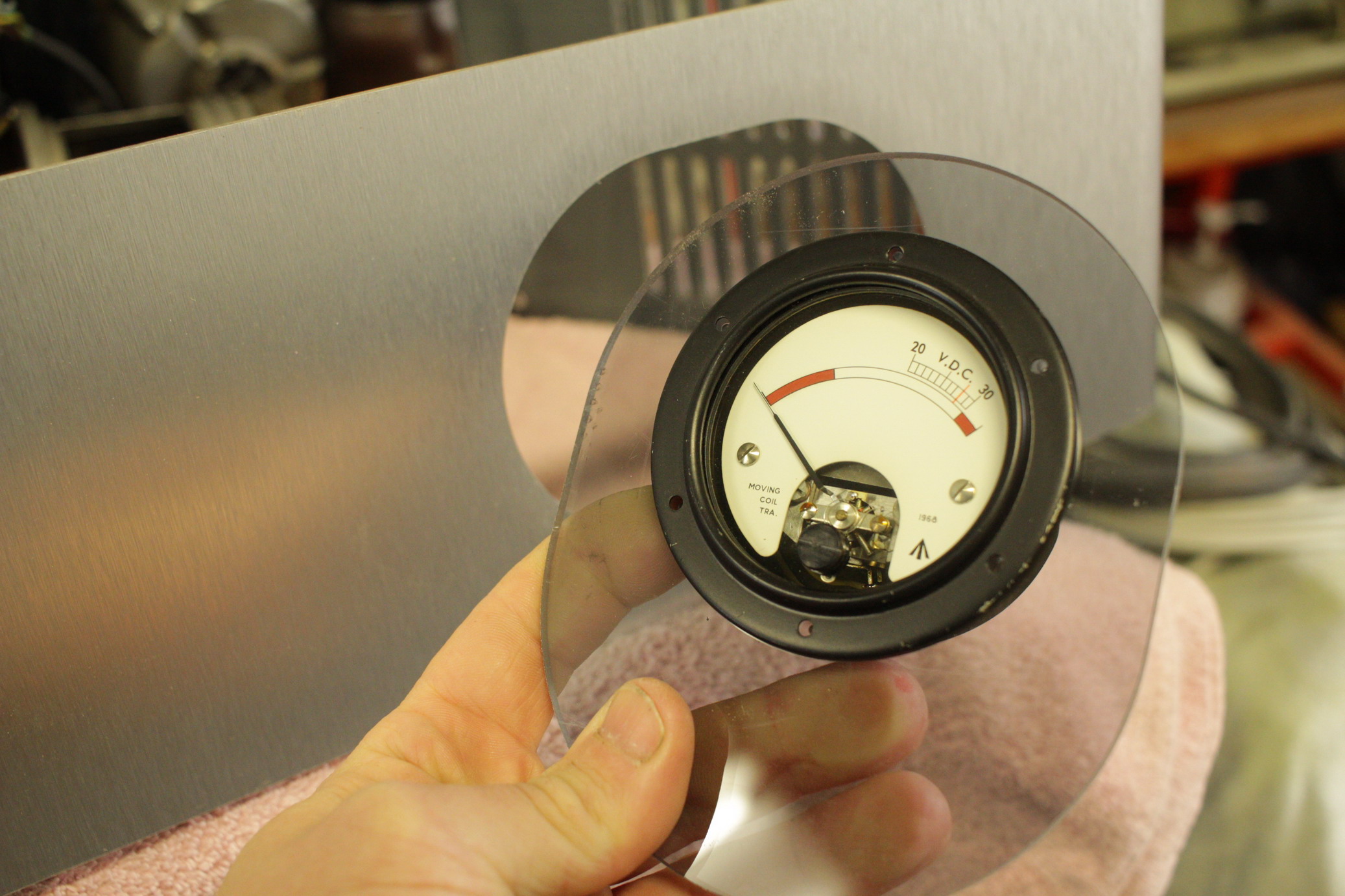

J'ai besoin de vos conseils pour faire bouger le petit vumètre que j'ai installé dans la fenêtre plexi.
C'est un ampèremètre sensible, 200µA pleine échelle.
Un schéma ?
Une résistance + une diode ? Un condo pour lisser. :wtf:

Message » 01 Jan 2021 12:13
Oui, tout ça. Une diode pour redresser, la résistance peut être calculée par rapport au niveau de tension crête maximal (R=U/I), I étant égal à 200µA.
Le condo = filtre classique 1er ordre. Constante de temps = RC. Donc C = T/R où T est égal au temps d'amortissement désiré, 0.1s par exemple.
Mais la diode fera que le galva ne bougera pas pour une tension < 0.6V théorique.
Avec une schottky du genre BAT46 ce seuil peut être abaissé à 0.25V.
Exemple : http://www.zpag.net/Electroniques/AppVerif/Vum10.htm
Si ce seuil est vraiment gênant, il faut utiliser une carte dédiée avec des AOP montés en redresseur parfait.

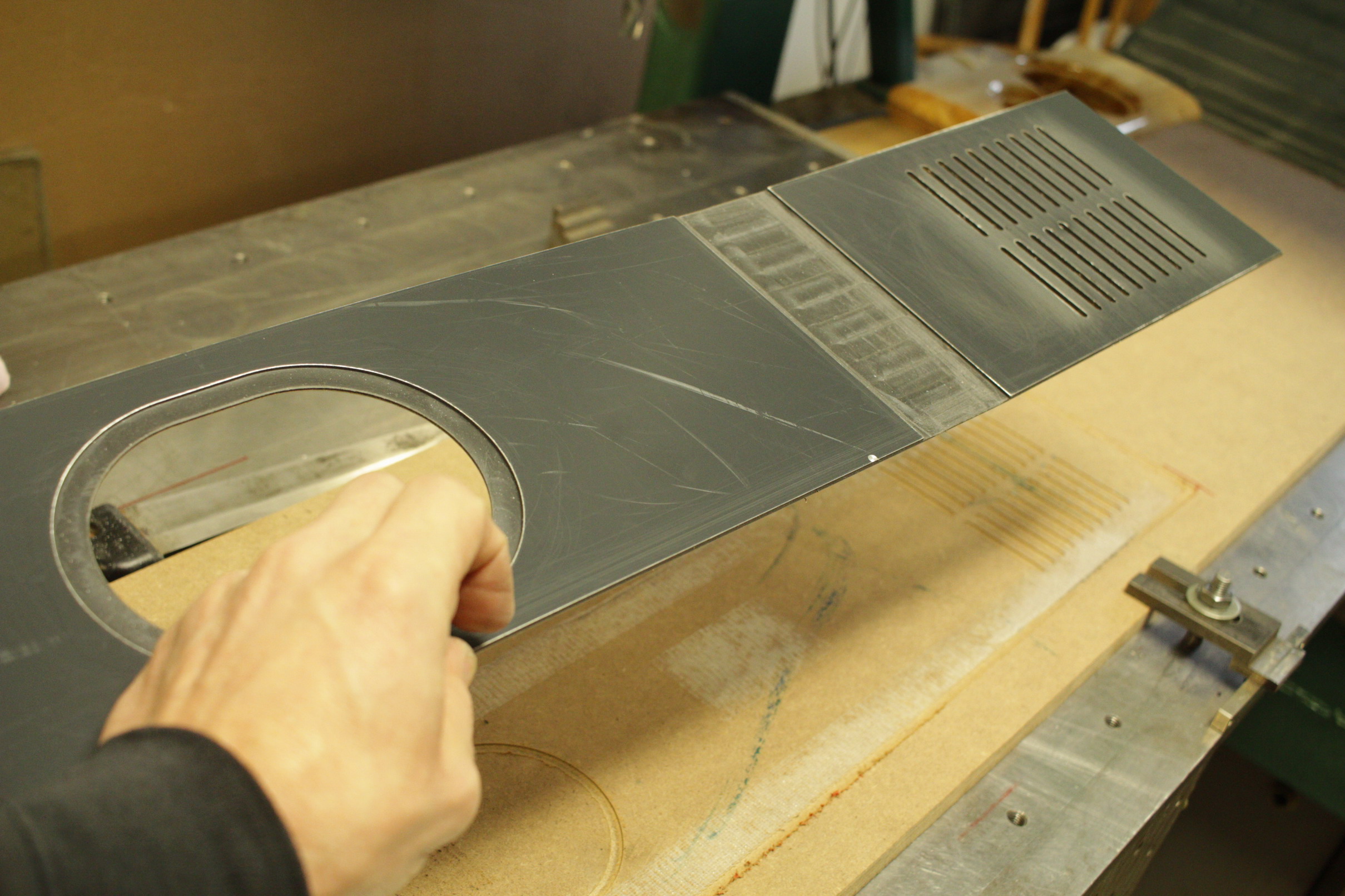

Message » 02 Jan 2021 9:35
Je retrouve quelques photos qui peuvent donner des idées pour fabriquer de jolis boitiers.
J'ai usiné en CN, en collant avec du double face les plaques sur la fraiseuse.
Pas trop collé, sinon on déforme en arrachant...
Cintrer en chauffant légèrement.
Je pense que certaines formes pourraient être réalisées avec une défonceuse.

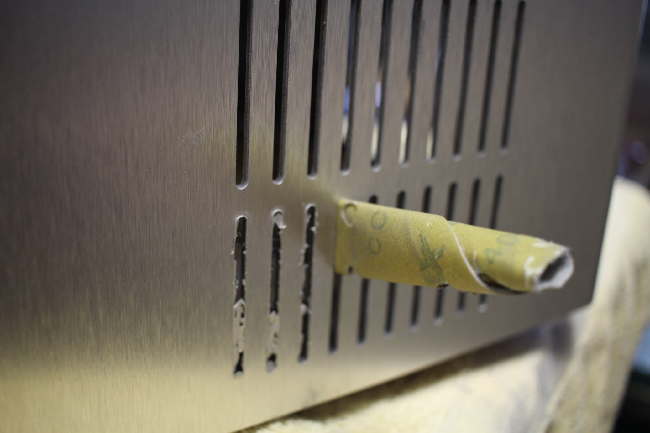

Message » 30 Jan 2023 14:20
Je remets quelques photos disparues :cry:
