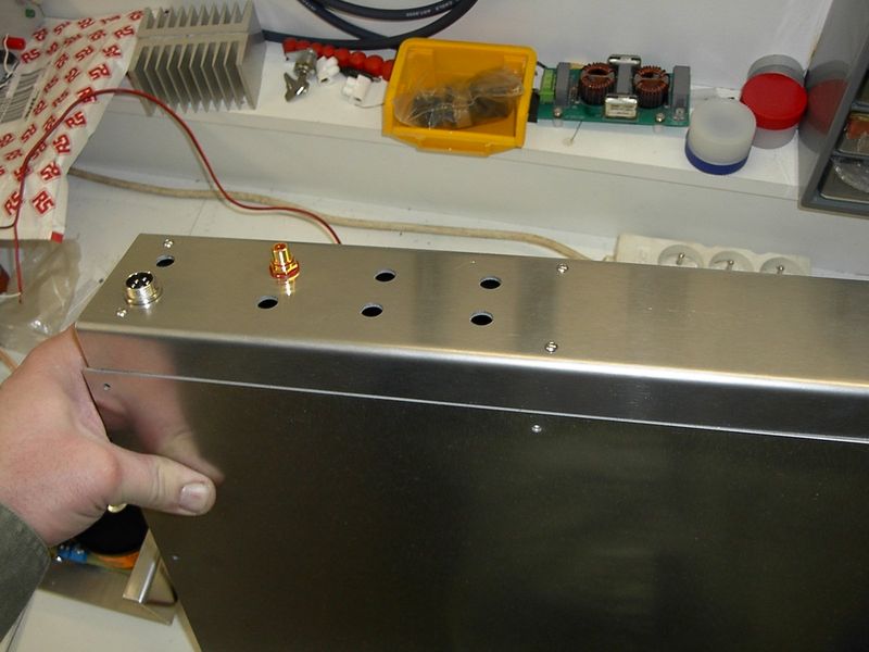

j'ai reçu mes toles alu ,après découpe lazer,toles qui vont me servir à fabriquer les boitiers de mon ampli + préamp 100% diy
j'ai commencé les pliages et le montage à blanc (avant peinture )du préamp
je vais poster des photos au cours de l'avancement des travaux ( ça me motiveras un peu)

petite séance à l'atelier cet aprèm'
les photos......
montage du radiateur ...
le boitier comence à se remplir...
une petite vue du 2 eme étage qui recevra les généreux transfos
enfin le boitier de l'ampli
grube47
Messages: 332
Inscription Forum: 26 Mar 2006 15:16
Localisation: liège , belgique
Message » 25 Mar 2007 22:12
encore :mdr:
taraudage du radiateur
l'alim (séparée) du préamp...
mes pièces toutes ridicules dans la plieuse ..

Même en ayant recours à une découpe laser et à une plieuse toute pourrie comme celle-là, le travail réalisé est considérable en préparation et en précision. Superbe ! 8)
N’empêche que ces photos sont postées pour nous faire languir … mais ça marche pô ! Qui rêverait d’avoir à sa disposition un atelier complet pour lui tout seul ? :wink:
Et quelles sont ces bêtes qui justifient tant de moyens ? On veut les schémas quoi ! :wink:
