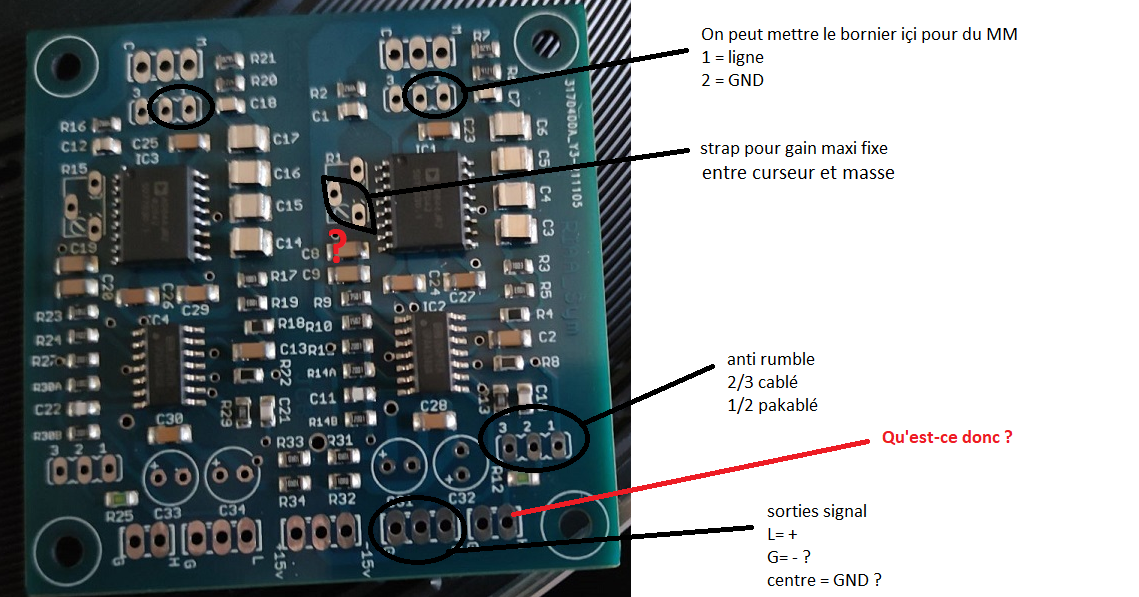

Message » 27 Déc 2021 20:53
j'aurais besoin de quelques précisions SVP :ko:
->Déjà j'ai des gros doutes sur les polarités en entrées et en sorties.
Pas l'habitude des notations.
Pour le réglage du gain j'ai compris le concept. Pourriez vous me confirmer les deux PIN a strapper ?
Pour l'usage sono effectivement je veux sortir avec le plus de niveau possible pour ensuite rentrer dans une console.
Par contre pour usage perso je vais rentrer dans le DSPiy. Si je règle les gains au max il y a pas de risque de faire saturer les étages d'entrées ?
Il y a donc un phœnix 3P pour les sorties signal.
Si je suis en asym je câble uniquement + et gnd.
A quoi sert le bornier 2P juste à côté ?
merci : :thks: :thks:

Message » 27 Déc 2021 21:45
Heu j'ai dit une GROSSE bêtise : tu peux pas shunter le premier rang de pin dédié au bornier en entrée sinon tapalamasse.
Sur la R ajustable : si tu strappes comme ça tu relies deux pins qui sont déjà réliées entre elles et toutes deux à la masse.
Qu'est-ce donc ? :lol: :lol:
C'est la sortie asym
Pour la sortie asym :
G = 0V/masse
Sur ta photo de droite à gauche, de L à G :
- signal -
- signal + ( au milieu donc)
- Ground (marqué G)
Pour l'anti roumblada : oui

Message » 20 Aoû 2024 17:58
Hello,
j'ai mis le temps mais voila mon montage avec ce préamp sur une Technic SL-D2
Un convertisseur DC-DC tracopower TMR 3-2423, Repiqué sortie de redresseur sur le PCB d'origine.
On sort en symétrique sur des RCA châssis monté au cul de la platine.
Mesure en RTA sur rew sortie de platine j'ai un beau buzz à 50Hz et ces harmoniques.
Je connecte la masse de la platine a la masse de mon bloc et hop, plus rien.
Chose qui me surprend, j'ai strappé le potar pour avoir un gain maxi. Et je trouve que ça sort pas temps de niveau que ça :wtf:
Il me semblait qu'il y avait bcp de gain sur ce montage.
Sur le DSPiy, j'ai la moitié des bargraph.
Je vais régler la sensi d'entrée sur 1Vrms sur le DSPiy, ça devrait me donner plus de marge.
Sinon RAS avec une tête neuve, un vinyle neuf et des bonne boites ça marche d'enfer :bravo:
Entre temps j'ai rajouté une ferrite sur les câble +/-15V, et mis dur câble blindé en entrée du préamp.

Message » 24 Aoû 2024 9:02
Bonjour GoodNoise,
Le pot à fond, le gain à 1kHz est de 40dB(100) comme de nombreux correcteurs destinés à précéder un préampli. Soit un niveau de sortie moyen de l'ordre de 250mV à 500mV. (dépend de la cellule utilisée)
Ravi que cela te convienne. :lol:
