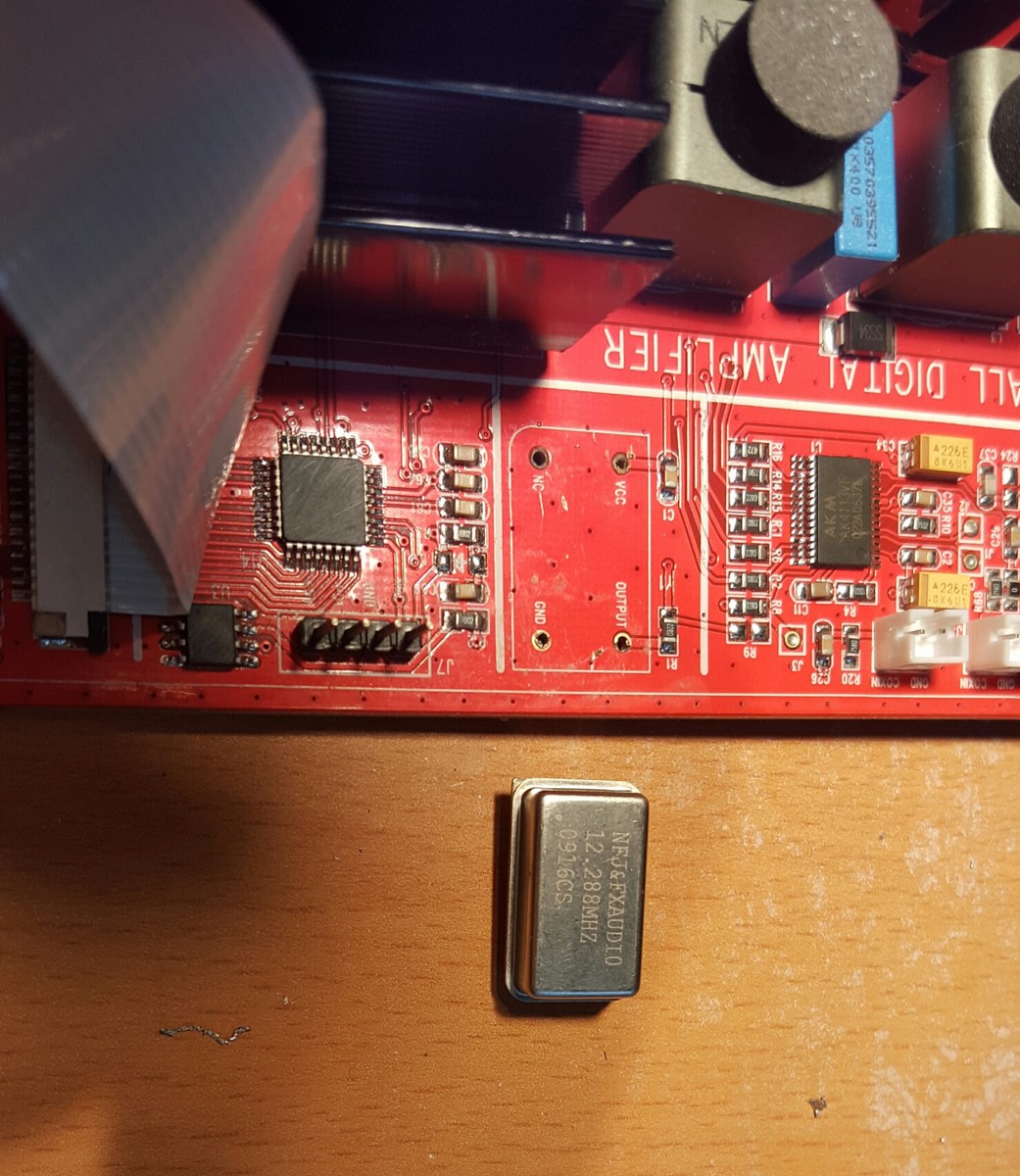

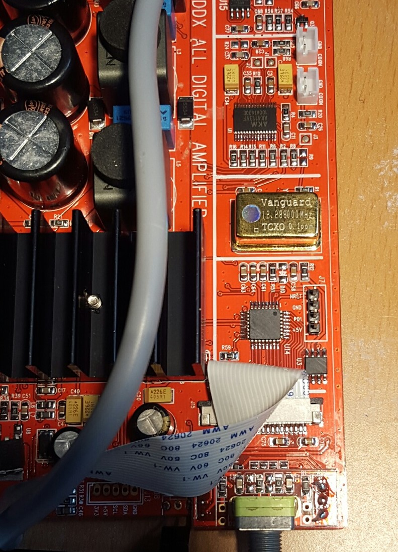

TOUIK NIVEAU 2 : remplacement de l'horloge niveau moyen ..., tout doit se faire hors tension
1) on enlève l'horloge d'origine :
Avec un fer à souder sur une patte et en faisant légèrement levier avec un petit tournevis, puis sur une autre patte, on arrive petit à petit a sortir l'horloge sans dégâts.
Attention à ne pas y aller comme un bourrin sinon on risque de faire sauter le petit cylindre dans la piste.
2) on perce avec un foret diamètre 0.8 mm à 1 mm pour enlever le flux de soudure resté dans les trous.
3) On met en place la nouvelle horloge et on soude !
L'horloge Vanguard rentre exactement dans l'emplacement, elle est juste un peu plus haute.
Le résultat : elle est quand même beaucoup plus jolie !!
A l'écoute ça me parait beaucoup mieux (c'est pas de l'ABX ...)
