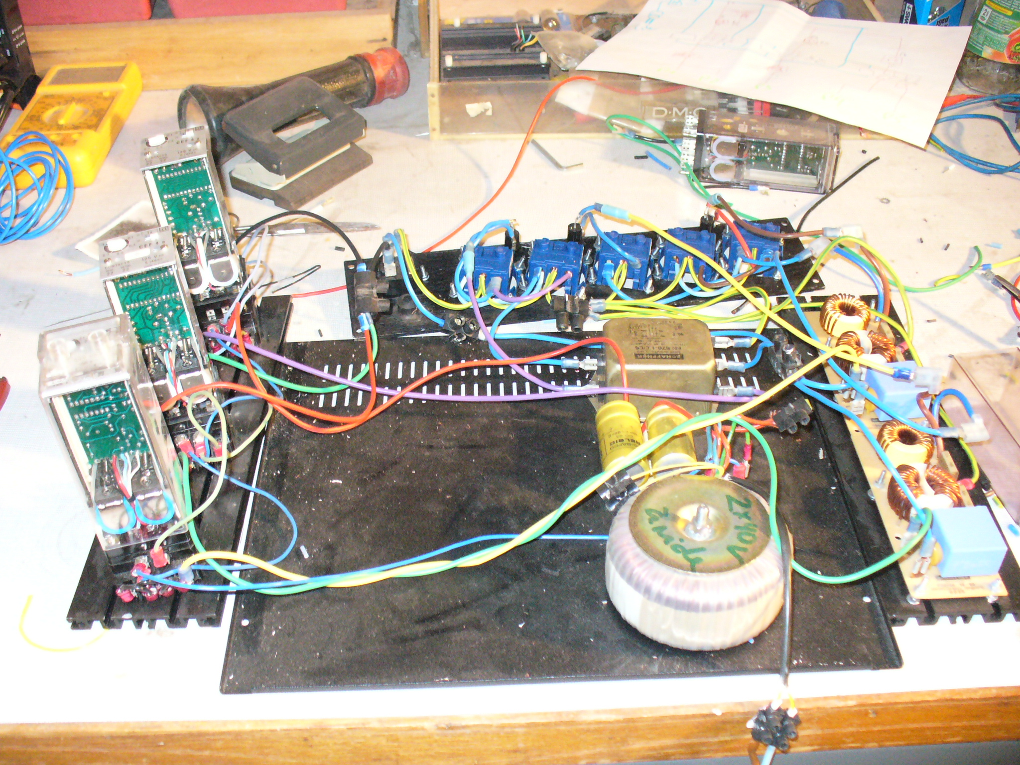

Voila ma boi-boite, des relais temporisés de recup ( à gauche), des filtre secteurs de recup ( a droite)( avant de jeter votre electromenager, regarder ce qu'il ya dedans), des prises 220 v au fond ( en bleu), un boitier hi-fi 2000.
Pour le séquencement , pas de problème à l'allumage, à l'extension; il faut peut etre rajouter des capas sur les bobines des relais.
Un transfo, un pont de diode, des capas: les relais sont des relais continus.

J'oublie l'essentiel, si tu veux des schemas , pas de problème.

Génial, j'adore ta boi-boite :) , c'est exactement ce que je recherche.
Pour les schéma, c'est avec plaisir. Si quelqu'un peut m'aider avec la liste de course, je ne suis pas contre :oops:

Il existe plusieurs solutions
- soit des relais temporisés avec une bobine en 220 V, on en trouve chez Conrad, chez Legrand. ( entre 40 ou 50€ piéce)
- soit des relais de puissance (statiques ou non) avec une tension de commande en 12V ou 24V, et la commande des relais se fait avec un kit de temporisation ( voir chez Velleman par exemple).
- ne pas oublier de rajouter des filtres secteur
Pour moi, c'est de la récup sauf le coffret et les prises 220V à l'arrière.
