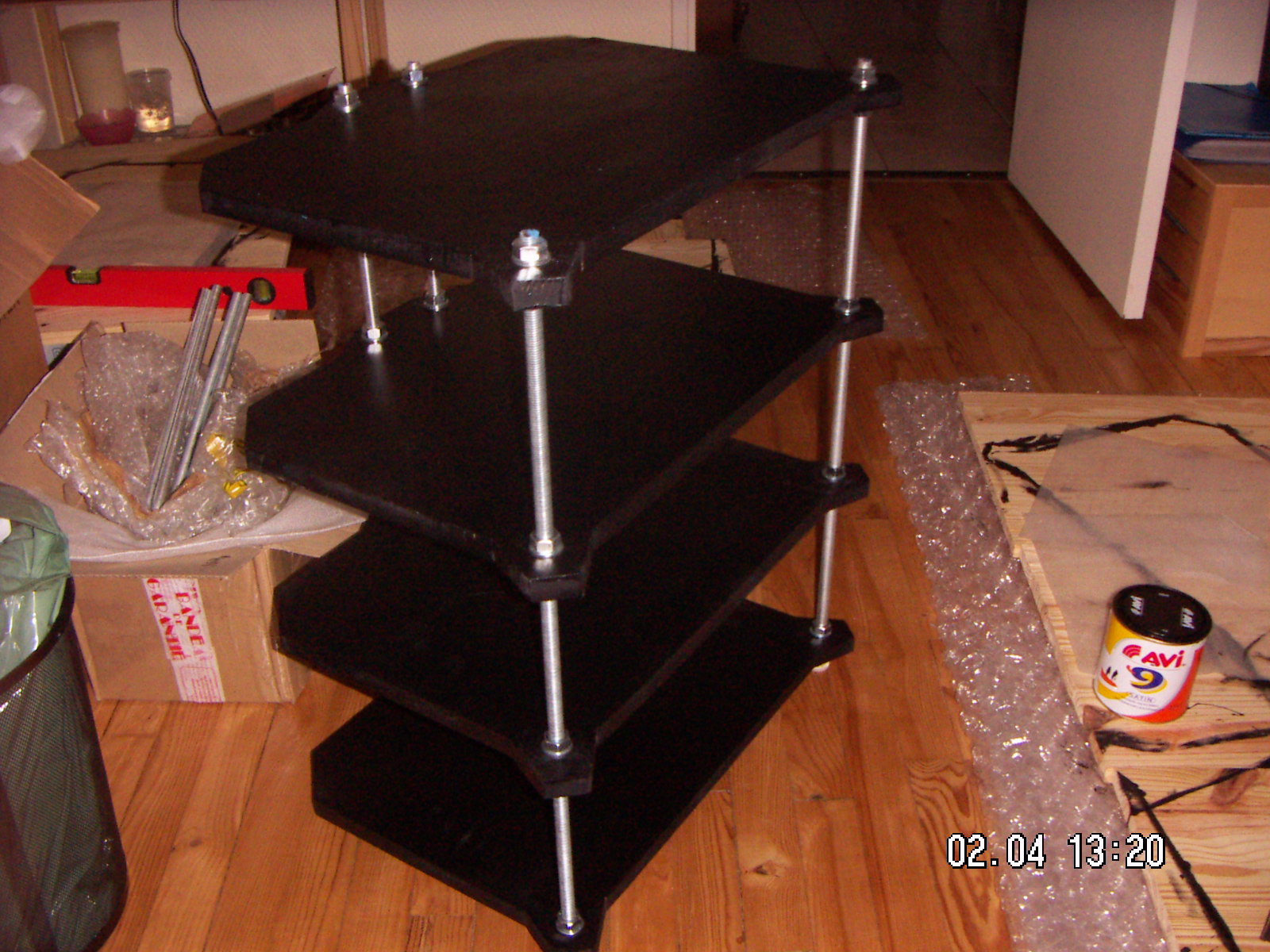

quelques photos encore pour voir le meuble en place.
- Fichiers joints
- le meuble terminé sans les ecrous borgne en option
- (419.73 Kio) Téléchargé 1203 fois
- le meuble terminé avec ces elements dessus! pas mal non?
- (338.26 Kio) Téléchargé 2327 fois
