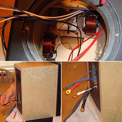

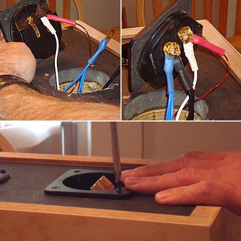

mais j ai trouver sur le net une personne qui a mis 2 filtres par enceintes
http://www.jjumper.org/evolution-15-07-2005.php
c est du haut de gamme bien sur rien à voir avec les mien

il n'a pas mis 2 filtres il juste séparé en 2 plaques le filtre du woof du filtre du tweet. Et je te le repete, le filtre infinity n'est valable QUE pour CETTE enceinte infinity et pas une autre, encore moins une autre marque

Bonsoir, il n'a pas mis 2 filtres, mais diviser en 2 parties
Sur l'une de mes images , il est même divisé en 3
Chaque platine a une entrée qui vient du bornier + et - et une sortie qui va aux bornes du HP concerné
Le branchement est en // ,comprend bien que sur le schéma les fils de masse (vers le - ) ne sont pas représentés ,ça forme un faisceau
