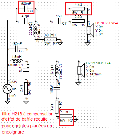

Ci-dessous les versions définitive de filtrage de H218 telles qu'apparaissant dans le lien du post1 du sujet:- Optimisation HCFR DIY : enceinte HCFR H218, vle plan, les filtres optimisés... : https://www.homecinema-fr.com/optimisat ... lensemble/

Je me suis calé sur ton fichier "HCFR H218 définitif var4 XO-schema-4 BSC moindre pour enceinte proche mur(s)" du 11/10
Je regarderai plus tard, par rapport à ton filtre définitif à priori pour le tweeter c'est à peu près ça et je suis OK, et pour le reste pas étonnant que je sois resté sur le circuit de base et que le mod marche moins bien ;o)
Je modifierai ça l'année prochaine.

Rantanplan06 a écrit:Je me suis calé sur ton fichier "HCFR H218 définitif var4 XO-schema-4 BSC moindre pour enceinte proche mur(s)" du 11/10
OK, désolé, les délais réduits conduisent souvent à ce genre de désagrément...

Non, c'est moi, j'aurais du vérifier la dernière version en ligne.
Et ce n'est rien à faire, j'ai laissé les connecteurs rapides
Je vais effacer mes images pour ne pas enfumer les autres.

ça roule; je t'avais informé de la modif par MP du 21/11/2024...

J'avais du en tenir compte, car en fait, vérification faite, mon montage est parfaitement compatible avec la configuration de base et ton 3ème schéma "pour encoignures", il suffit de garder les cavaliers A1/A2/A3 ouverts.
C'est la configuration que j'utilise depuis le début.
J'ai fait l'impase sur la modif de renforcement du grave, jugée inutile chez moi et je pense avoir eu raison ;o)
Bref, rien à faire
Bref, rien à faire
