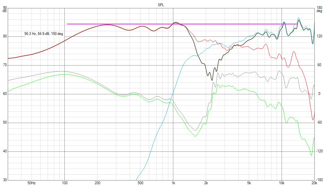

Mesures effectuées pour concevoir le filtre:
sb12 1M axe 2.83V.JPG (47.54 Kio) Vu 822 fois
ht22 1M axe 2.83V.JPG (48.55 Kio) Vu 822 fois
A 1M, dans l'xe du tweeter, les 2 hps sont alignés temporellement, grâce au montage sans feuillure du sb12 et de son épais châssis, mais également grâce au saladier métal très peu épais du tweeter et aussi du fait que c'est un cône, donc plus en retrait du baffle qu'un dôme.

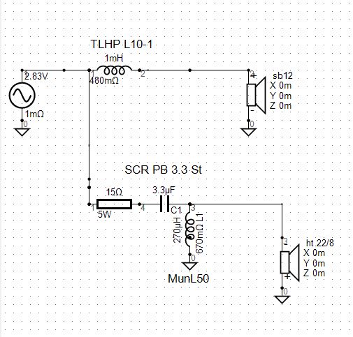

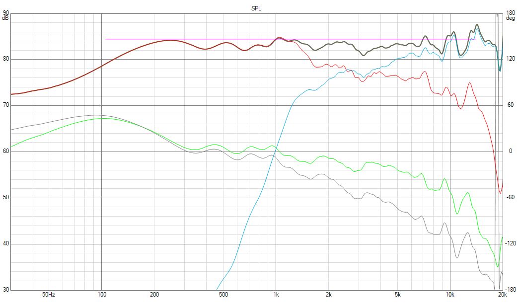

Un premier jet de filtre, avec seulement 4 composants, semble prometteur en simu (écoute prévue demain):
filtre 1er jet.JPG (57.39 Kio) Vu 822 fois
:wink:

Un 12 dB ne serait pas nécessaire pour le boomer ?

tracerbox a écrit:Un 12 dB ne serait pas nécessaire pour le boomer ?
p't'ête ben qu'oui, p't'ête ben qu'non...
J'ai simulé: L+RC sur woofer (la R est obligatoire pour chopper les bonnes phases) et C+L + Lpad sur le tweeter; ça aboutit à quelque chose de très linéaire, avec des phases correctes, mais avec des valeurs de composants importantes vs le filtre simplissime qui, apparemment, propose une écoute pas dégeu et qui mesure plus linéaire que les EVA par exemple; l'étalement notable des fr du woofer vers le haut ne semble pas porter préjudice à l'écoute mais il faut que je poursuive mesures et auditions. :wink:
