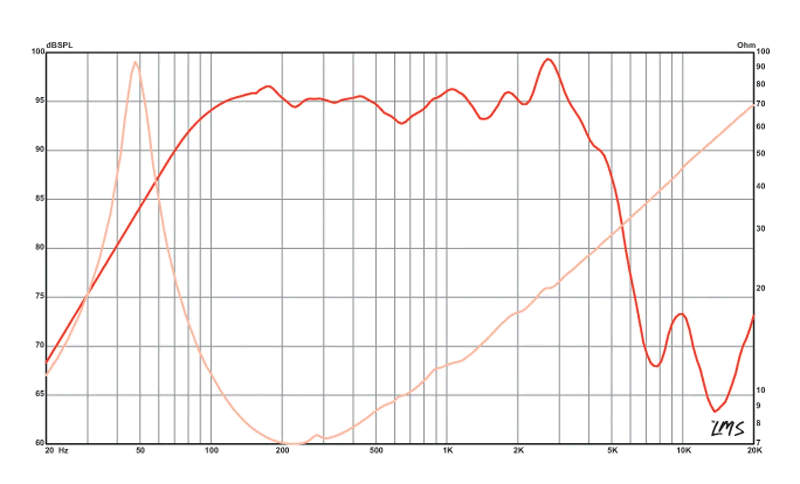

C'est quoi leur grande soeur ??? Vodoo ?
Je veux bien un petit comparo zaph vs alecx en mono (vu que t'as pas de stéréo)
Pour la mesure d'impédance nickel ! La mesure de la réponse en fréquence est pas top top. Je ne sais pas si c'est la compression qui est pas top ou si c'est (comme souvent) le cône qui fait un piètre pavillon.

vouiKro a écrit:C'est quoi leur grande soeur ??? Vodoo ?
ok. demain. (disclaimer : ce sera avec mes oreilles dans mon salon)
Tu parles de quelle mesure en fréquence : celles faites par le teuton ?

alkasar a écrit:vouiKro a écrit:C'est quoi leur grande soeur ??? Vodoo ?Je veux bien un petit comparo zaph vs alecx en mono (vu que t'as pas de stéréo)
Vi, c'était mieux à 30° d'ailleurs.

Tu n'as pas essayé un coup de DSPiy avec le beta 10cx.
faire une bonne coupure+EQ ? ça pourrait donner qqchose de sympa.
la courbe a plutôt bonne tête.un bon 95 dB/W/m.
coupé vers 1500Hz
coupé vers 1500Hz

thierry38efd a écrit:Tu n'as pas essayé un coup de DSPiy avec le beta 10cx.
si....
j'ai fait plein d'essais et coupé a 1250 il me plait bien, en tout ca mieux qu'avec le filtre passif.
Cependant, le beta 10 ne descend qu'avec une equa bien placée.
Et ma compression n'est vraiment pas top. Ca reste une enceinte bien pour animer une soirée mais assez loin de ce qu'on attend d'une enceinte hifi.

Ok,
comme tu as un sub asservi,je me disais que les 10cx coupé vers 80-100Hz,...
Je viens de comprendre (lire) qu'il n'y a qu'un seul beta10cx.difficile de comparer en stéréo.
