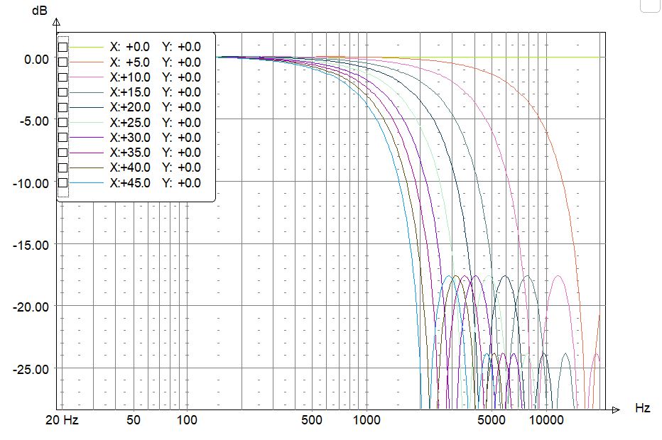

@Didier déja sur le plan théorique la directivité d'un 12 :
ça peut te donner une idée.
http://www.justdiyit.com/comparatif-12- ... 2lw1400/2/
Sur cet article plusieurs 12 mesurés qui montre un comportement similaire, soit -6 dB à 1kHz
SI tu coupes en dessous t'es bon.
