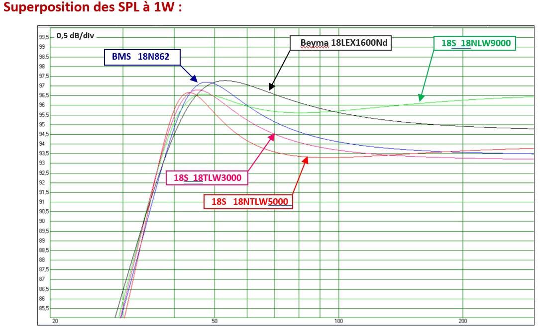

Bonsoir à tous,
Ce message est un appel au peuple...
Je vais finalement avoir très prochainement l'opportunité de tester des 18" d'origine 18 Sound, et je vais mettre en lice :
Mon 18" de référence, le 18NLW9000
Le 18TLW3000
Le 18NTLW5000, qui est le dernier né de 18 Sound, en technologie Tetracoil, et dont ils disent que c'est le meilleur 18" qu'ils aient jamais conçu... On va voir ça.
Je vais en profiter pour tester également le Beyma 18LEX1600Nd, qui vient de sortir, et le BMS 18N862.
Mon appel concerne ce dernier HP : si d'aventure l'un d'entre vous disposait de ce HP pour essai, ce serait génial.
L'objectif est de faire la comparaison frontale de ces divers HP :
1. Mesure en extérieur en demi-espace, sur notre site de Pont-Aven
2. Charge identique pour tous les HP, a priori Vb=200 litres, fb=40Hz
3. Mesures à 1W, 10W, 100W, 300W, 500W et 1000W
4. Mesures à iso SPL : 100dB, 110dB et 120dB. Les HP seront préalablement égalisés pour pouvoir faire les mesures en distorsion et en temporel dans des conditions rigoureusement identiques.
Pour info, voici les réponses de ces différents HP pour 1W :

Très intéressant
Le 18NTLW5000 a pour avantage un Xmax supérieur au TLW3000 et une bobine en tetracoil de 4,5" contre 4" pour le 3000, a la simu le 5000 descend un poil moins et se charge dans un peu moins de volume.
Le BMS lui descend encore plus avec un Xmax encore plus balaise, mais désolé je n'en ai pas.
Hâte de voir les résultats a la mesure

pvrx a écrit:1. Mesure en extérieur en demi-espace, sur notre site de Pont-Aven
Bon , c'est pas pour tout de suite alors. Ils sont pas étanche ces HP.
Non, parce que depuis quelques mois , à Rennes, on se souvient plus trop bien de ce qu'est le soleil.
Mais peut être que plus à l'ouest c'est le grand beau
En tout cas, cela s'annonce très intéressant, mais pourquoi tous les tester avec une Fb=40Hz ?
Ce n'est pas forcement tous leur meilleur Fb.Un test en clos ne serait il pas plus "égalitaire" ?

Ce serait bien aussi de montrer la décomposition de la thd en harmoniques

tcli a écrit:En tout cas, cela s'annonce très intéressant, mais pourquoi tous les tester avec une Fb=40Hz ?
Également d’accord avec toi

Bonsoir PRVX,
Tes essais seraient pour quand grosso-modo ?
Car j'aimerai bien apporter si possible un petit 18TBW100 qui traîne chez moi, histoire de le tester
PS : Sinon je confirme aussi que les mesures en clos seraient ici préférables, pour éviter les grosses et vilaines surtensions
Bonne soirée

Esscobar a écrit:Car j'aimerai bien apporter si possible un petit 18TBW100 qui traîne chez moi, histoire de le tester.
Un bon candidat

Le seul qui s'aligne en x-max face au BMS : https://faitalpro.com/en/products/LF_Lo ... =201070150 !!

Oui je le testerai bien celui la, sinon il y'a un autre concurrent mais faut pouvoir le trouver celui la, le JBL 2269H

Oui effectivement le FAITAL 18XL1800 pourrait manquer à ce test ! Le 2269H est tellement chiant et appro et cher que à mon avis, on peut s'en passer, même si on se doute que ses perfs sont redoutables ...
Très bien de tester le 18LEX1600Nd, on verra ce qu'il a dans le ventre
Mais clairement il faudrait pouvoir trouver un 18XL1800, et aussi un Lavoce SAN184.03, car à ce prix là, il faudrait voir ce que ça vaut !!!

Le 18TBW100 et le La Voce sont effectivement de bons candidats, OK pour les accueillir, of course, le Faital également.
Le JBL m'intéresse un peu moins, il produit quelques dB de moins que les autres en bas de bande.
Mais je voudrais vraiment essayer le BMS 18N862...
Essais en clos ou en BR ? Bon sujet.
Le BR me semble permettre une égalisation plus facile, autorisant une comparaison plus nette des distos en bas de bande à iso SPL.

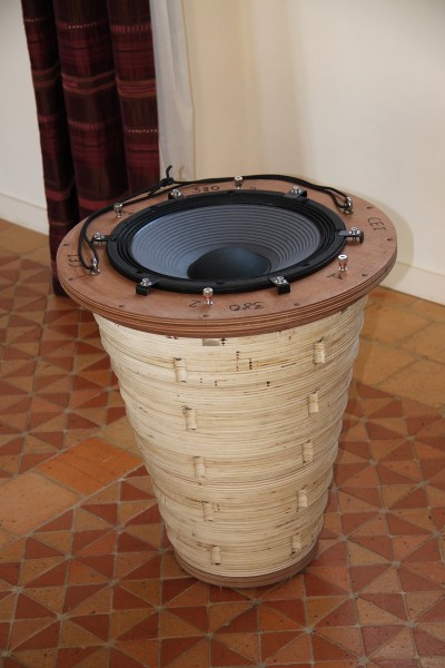

Sur notre installation, on peut faire l'essai en clos soit dans un volume normalisé CEI (280 litres, à garnir fortement) soit dans un "caisson dans le caisson", que nous appelons la manche à air (ici avec un 15") :
Nous avons créé des outillages interfaces pour tous les diamètres de HP. Je ne me rappelle plus le volume de charge, je vais regarder. Cette manche à air est placée à l'intérieur du caisson CEI et permet donc la mesure en demi-espace.
Nous avons également réalisé des anneaux d'appui en inox qui permettent de fixer le HP sans marquer le joint d'étanchéité. Un HP arrivant neuf repart neuf...
En clos, la réponse est descendante dès 150 Hz, mais le relevé des harmoniques (en absolu, pas en pourcents) est pertinent. Par contre, on a une douzaine de dB de casse en bas de bande, et la puissance injectée doit être réduite pour rester dans le Xmax.
Donc pour le clos, why not ?
Concernant la météo, il faut bien sûr la bonne fenêtre de tir, vive la Bretagne...
Nous devrions quand même pouvoir trouver un bon créneau en mars.
